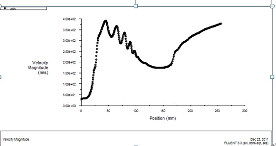

我在做气体喷射器的模拟,做别人一篇论文的例子,可到后面的扩压断静压降低,速度升高,原本应该压力升高,速度下降。是怎么回事。
用的是基于密度基,显示轴对称的模型,标准的k-e方程。进口初始化。
附图:
