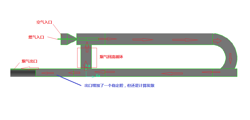

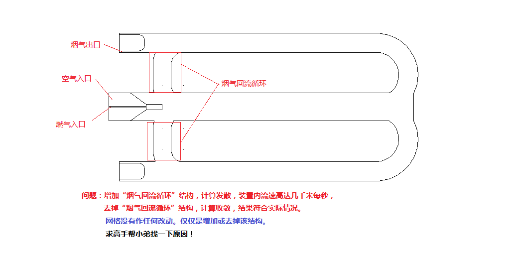

计算模型如图所示。
(1)仅仅是增加了图中的“烟气回流循环”结构,计算就发散,在这个基础上,gambit例直接把“烟气回流循环”结构删掉,导出msh文件计算,结构收敛非常好。
(2)有回复说是因为回流离出口太近,我把出口位置往后移了800mm,整个装置长大概是3000mm左右,但还是计算发散,求指点!图片已上传。
[ 本帖最后由 ustbwanghongyu 于 2011-12-28 16:30 编辑 ]
计算模型图及问题
计算模型图及问题

出口加一个稳定腔,
让出口处流动充分发展一下。

 楼主| 发表于 2011-12-28 16:25:00 | 显示全部楼层
回复 2# seaharrier 的帖子
我把出口和回流之间的距离增加了800mm,但还是计算发散,楼主觉得是什么问题呢?

 楼主| 发表于 2012-1-10 10:20:26 | 显示全部楼层
问题解决了
这个问题解决了,不需要改变模型结构,方法是:
(1)初始化的时候用“all zones”初始化,注意k和e的赋值;
(2)改松弛因子,把与湍流黏性相关的方程松弛因子减少0.2-0.3.
这样计算就不发散了。

发散的原因很多 初始化的对象影响很大,而且模型的选择 边界条件的设置 以及参数的合理与否都会影响
