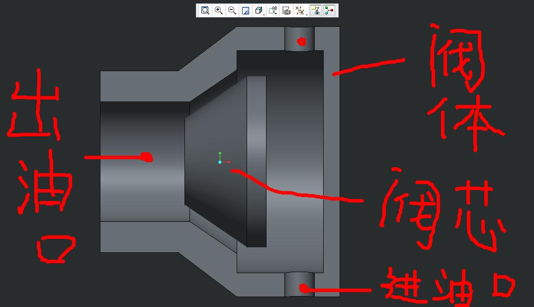

我想做一个锥阀阀芯运动的仿真,要是以2D图的话,我是选择2D or  Axisymmetric or Axisymmetric Swirl呢?问题基础,高手莫笑。我在gambit画了2D图,最初画的就如剖切面流体那一部分,仿真发现与理论计算差很大,后来又以流体部分的一半(以x轴为对称轴),画了2D图,结果到fluent里面后,我不知道该选Axisymmetric还是Axisymmetric Swirl。要是Axisymmetric吧,是对称的,那fluent计算仿真,默认是圆柱形式的吗?我也不清楚,就是担心用Axisymmetric的话,变成方形的流体仿真了,那不是笑话了。 主要是自己没有搞清楚概念,高手莫笑俺呀!跪求解答!多谢了。

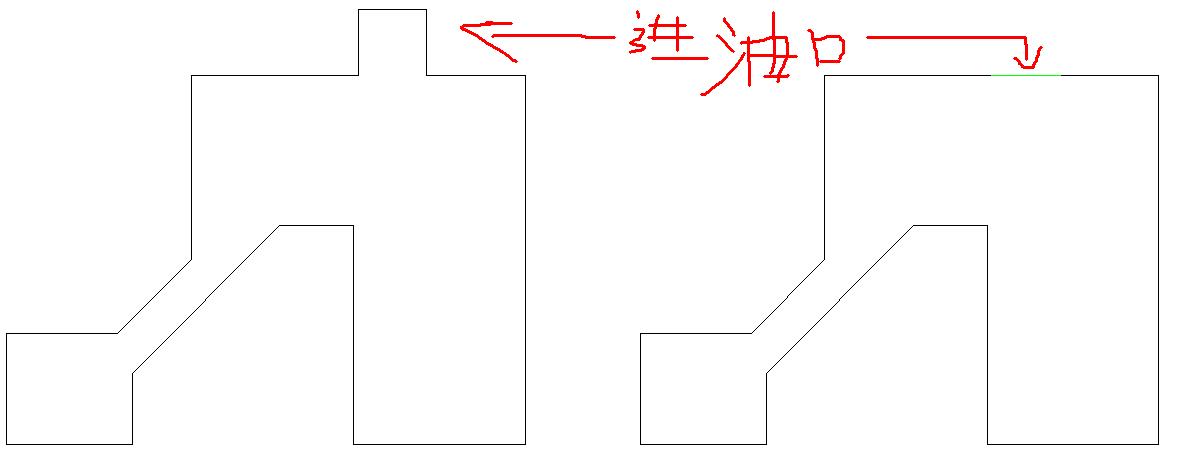

这样的2d形式,进油口是不是变成环形了?
我画了两个2d的形式Axisymmetric流体的模型,轴对称以后是不是变成环形了。我哪上面的3
d形式的阀的流场能简化成2d吗?

回复 2# joke057 的帖子
joke057,你看看我的这个2d图吧,谢谢!
