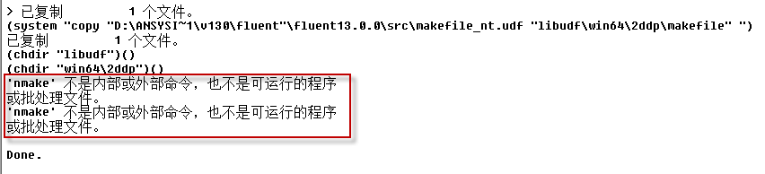

(1)按照32位系统中相同的编译方式。出现如图2所示的错误提示,这通常是编译器未正确配置的原因。
登录/注册后可看大图
图2 错误提示
提示找不到 nmake文件,我们需要将其路径放入环境变量的path中,以便于系统搜索。
32位系统中解决办法:搜索nmake文件,将其所在路径添加至环境变量的path中。
如图3所示,找到了两个nmake文件,我们将其路径全都加入到path中。
图3 两个nmake,其实我们只需要将第一个添加即可,但是为防万一,我们将两个路径全都加入到环境变量中
然而在64位系统中问题依旧,如图4所示。编译时找寻不到nmake文件。原因在于我们采用的是64位系统。因此还需另寻它法。
图4 依旧的问题,可能是操作系统导致的,因为我们在cmd中可以找到nmake

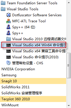

打开开始菜单中的visual studio 2010,我们可以看到如图5所示的菜单。找到如图所示的x64 win64命令提示,点击运行它。
图5 visual studio2010的菜单

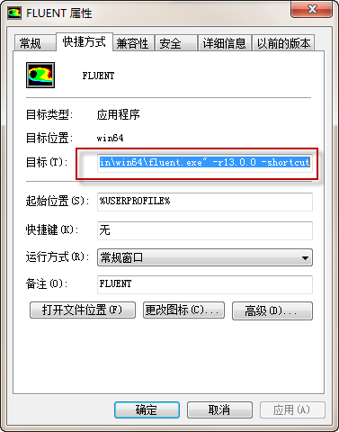

我们需要找到fluent的真正路径,即fluent.exe所在的路径。可以找到fluent的快捷方式,点击右键选择属性,可以看到图6所示的对话框。
图6 记下框中fluent.exe的路径,后面的参数不需要

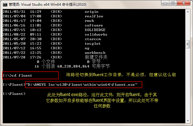

好了,下面进入正题。我们从命令行中启动fluent,记住命令行是从图5中红框中启动的。如图7所示。注意引号一定不能去掉,否则会提示找不到路径。
图7 启动fluent

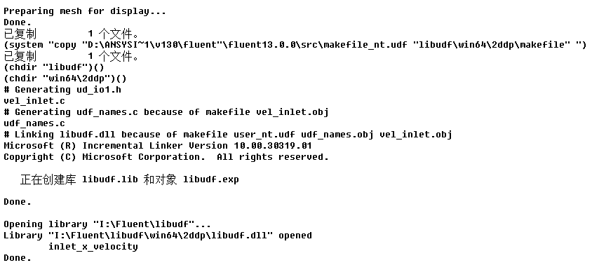

剩下的工作就没什么好说的了,与32位系统完全一致。编译后出现提示如图8所示。
图8 编译及加载成功,大功告成

帮我大忙了,我的UDF编译快一个月了,中间出现了各种错误,今天终于成功了,太兴奋了,我基本就是按照上面的这个来的,唯一不同的一个是fluent启动方式,开始-程序-Microsoft visual studio 2010-visual studio tools-visual studio命令提示(2010),大家可以分别试试哪个是适合你的。
