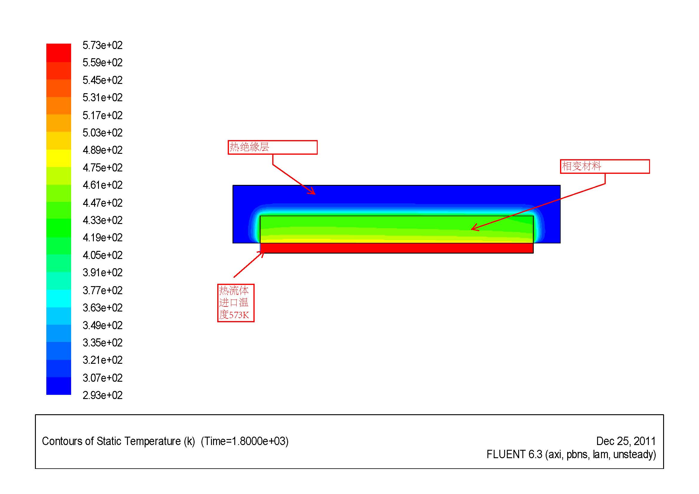

在模拟熔化时,只考虑导热,没有考虑重力情况,温度在熔点以下时,温度场还算均匀分布。图time1800所示,
当时间在3000s时,温度场有波动,有些地方突起,
time=1800s时

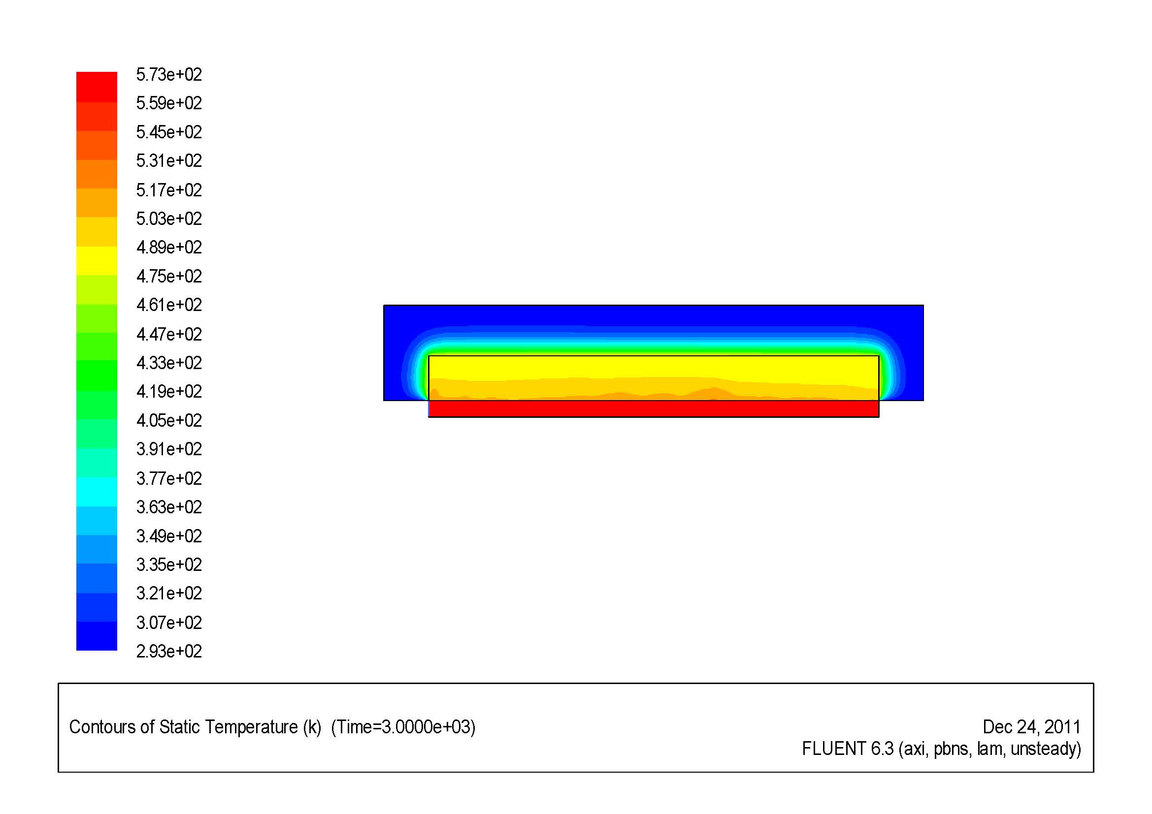

模拟相变温度场有波动
time3000

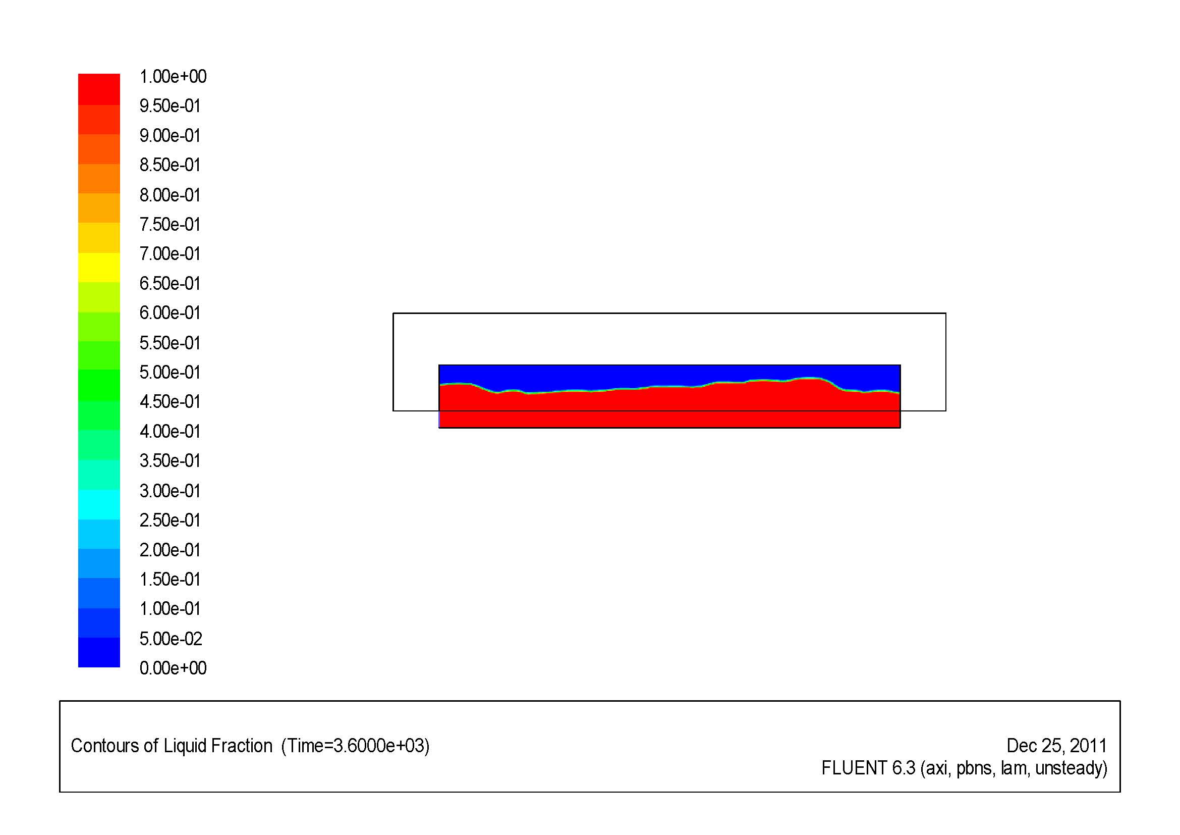

模拟相变温度场有波动
当时间为3600s时,温度场分布如下,还是有些地方出现突变
按道理来说,我没有设置重力环境,自然对流就不会考虑进去,PCM区域只有导热。
难道是因为我设置液体流动方程为层流,所以引起了相变材料区域内液体部分有流动?
各位麻烦给解答下。
顺祝各位圣诞快乐!
time3600

发表于 2011-12-25 16:24:02
时间为3600s时,其液相率也分布不均匀。
液相率

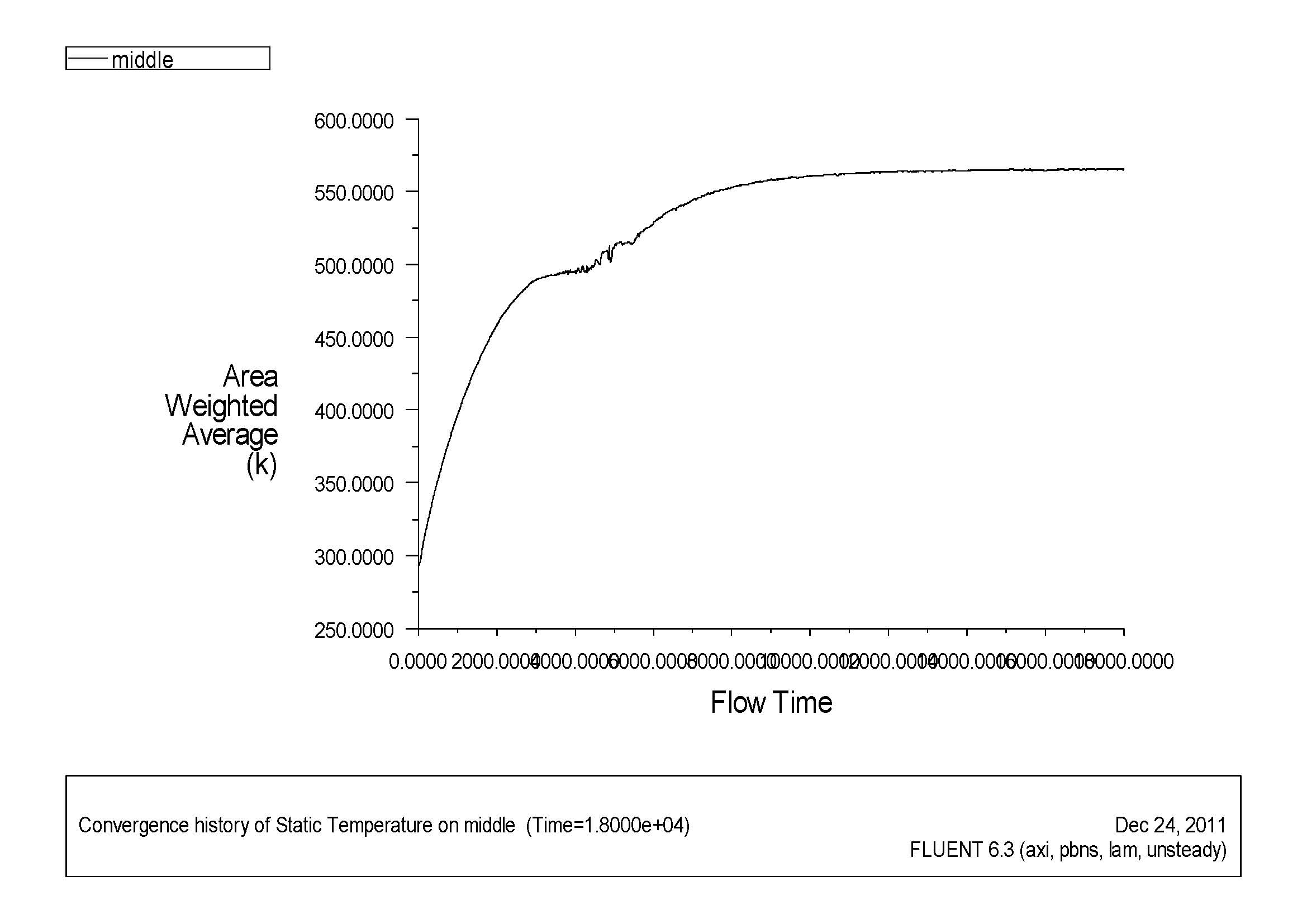

发表于 2011-12-25 16:28:37
取相变材料中间点温度分布时,尤其是在相变时间段内,温度有扰动
相变中间点温度分布
