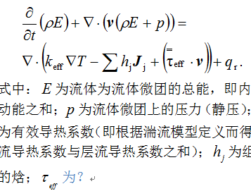

求助:
    公式中的几个变量是什么含义?跪求大神帮助!
 楼主| 发表于 2011-12-23 11:08:58 | 显示全部楼层
还有这个
还有这个

发表于 2011-12-23 13:57:22 | 显示全部楼层
你找本张量分析看一下吧,爱因斯坦求和约定。这些基本公式,自己随便找本流体力学的书都有啊

发表于 2011-12-23 14:51:51 | 显示全部楼层
回复 5# cuimin126 的帖子
那就是没找对,这个是用张量分量形式表示的形式。
你看不明白的符号就是我说的按求和约定给出的分量。
至于那个t_eff是有效粘性应力张量,层流+湍流。
这个问题太基础了。自己推导一遍就知道了

回复 6# 莫口 的帖子
谢谢!能推导确实很好,我现在关心的是变量的名称,总不能自己定义吧!

发表于 2011-12-26 11:27:02 | 显示全部楼层
没太注意具体哪本书上有这种形式的表达式,看习惯了,没在意这个问题。
一般的CFD书或论文里就都会有
你搜一下这个试试,应该会找到
NS方程组张量分量形式的表达式

发表于 2012-1-5 17:33:15 | 显示全部楼层
基础的张量分析,求和约定,克罗内克符号,如此等等。
发表于 2012-1-5 17:33:57 | 显示全部楼层
还有Boussinesq假设
发表于 2012-1-5 17:35:05 | 显示全部楼层
等效粘性系数。
发表于 2012-1-5 19:53:49 | 显示全部楼层
一楼那个x_i  ,不是就欧氏坐标系的三个坐标 x,y,z吗?确实很简单啊楼主。
发表于 2012-1-6 09:41:10 | 显示全部楼层
LZ你的理解已经有很多错的了,大家都给你说了,这是偏微分方程的张量表达形式,自己去找本张量或者高等流体力学的书看看吧。
第一个公式,同一项中的一个下标(i)出现了两次,表示这一项是累加的,i分别取1,2,3,x1,x2,x3分别表示三个坐标,u1,u2,u3分别表示三个方向的速度,所以第一个公式就是连续方程。
第二个公式,uj不是什么组分,是自由变量,j取1,2,3,分别表示三个速度,xi同理,表示三个坐标,这个方程实际上表达了六个湍流应力方程,i,j分别取1,2,3组合得到。那个符号叫克罗内克尔符号,i=j时,它的值为1,i!=j,它的值等于0.
第三个公式,如你所说,那个符号莫言也告诉你了。
