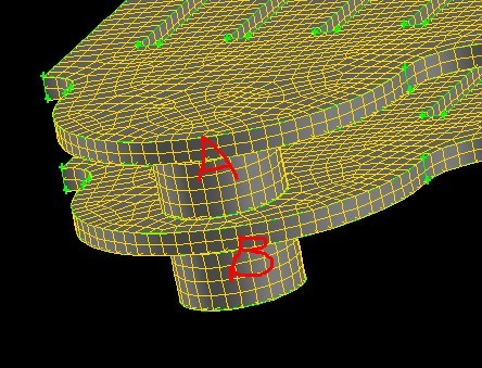

A、B为上下两个
相同
的结构,
网格也是完全相同的
,因为结构B是结构A直接复制而来的。
问题: 将AB两个结构
进行合并
时,如何
保证网格也是连接
的?
谢谢各位的指点。

不合并。两个相邻的面进行interface匹配,这样应该可以。
