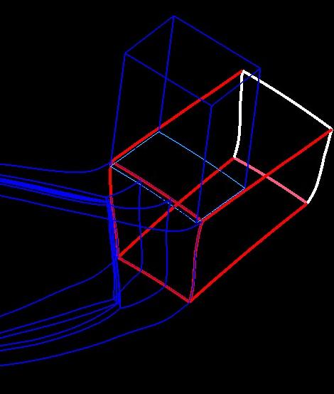

各位老师,我用在做压气机引气的算例,以下时我关于IGG分网格和画几何的几个问题,希望哪位老师可以给予解答。

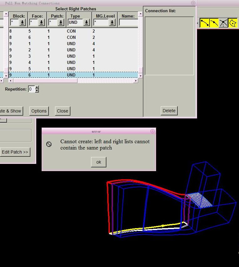

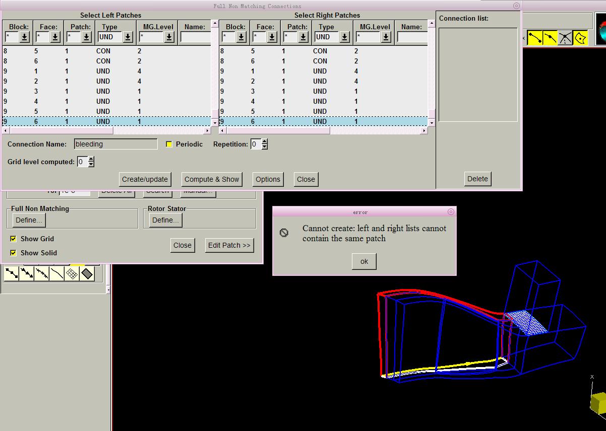

1.画完几何后,我将方形引气槽进行分网,然后想与流道的网格对接,根据以往经验要采用FULL NON MATCH的方法。第一次,我画出的方槽没有在同一个周期内,如附件中图problem2,介于两个周期之间,没有对接成功,并且出现了附件图problem的出错提示。第二次,我便更改了几何,让它处于同一周期,如附件图problem中所示。没想到同样出现的问题。

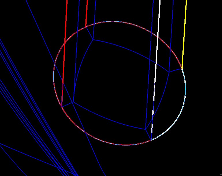

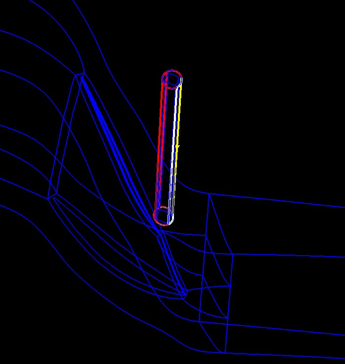

如图“两个周期”中,我想选择第二个周期中的一个网格面生成实体面,我必须先在REPETITION中操作来显示出第二个周期,然后使用“从网格面生成面”的命令,点击第二个周期中的对应面。结果,第一个周期的对应面生成了两次。我试了很多次,研究了好几天,都是如此。我最好只能将已经由第一个周期生成的相应的实体面,旋转复制到第二个周期。不知道我是否将问题叙述清楚。我之前做的圆孔就没有问题,也没有对流道侧网格面进行对应的分割,如附件里图圆孔和圆孔放大,当时用同样的方法把圆孔和流道网格对接,没有问题。很不解。

问题已经解决,是网格对接面的选择问题
