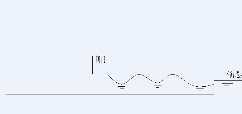

求助:
高手们,我在fluent中遇到边界条件不会设置,请各位大侠帮忙啊,图在附件中,图中下游尾水位恒定,当阀门关闭时,管道中发生明满流现象,就像图中那样,因此在管道出口水位时变化的,那么这边界条件该怎么设置?如果不能设置能怎么简化设置啊?十分感谢啊。

明渠流动。

感觉不一定的,其流态很复杂,可能在出口断面出现满流现象,出流有可能是淹没出流也可能是自由出流啊。

输水管道

VOF

恩,谢谢,但是在出口边界的设置上我不是很明白,在发生非恒定流时,在管中发生涌波,出口的边界条件怎么设置啊?
