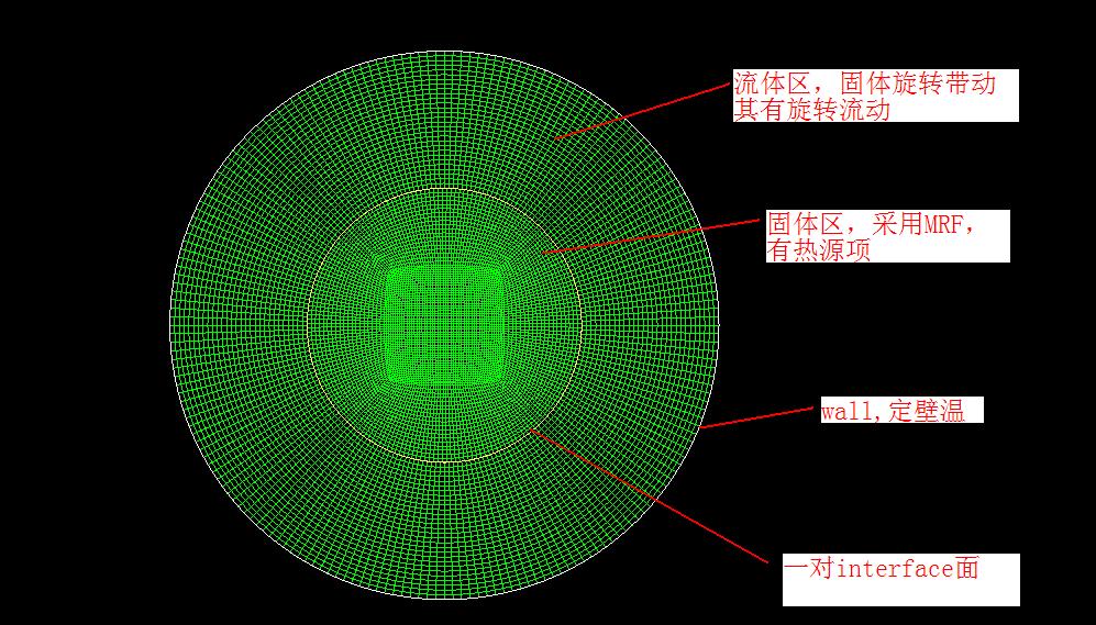

网格见“网格”所示。
1、使用ICEM划分网格,由于不会创建流固交界处重合的两个面,所以分开划分网格,使用fluent中的temrge合并网格,生成重合的两个wall面,读进fluent后在boundary condition中都设为interface。
2、然后在grid interfaces中设为一对interfaces面,显示生成wall-1、wall-2、wall-3和wall-3-shadow四个面。(点击display-grid显示,fluent提示这四个面为empty surfaces,那这四个面分别有何作用?)
3、固体区旋转带动流体旋转流动。至设置固体区MRF旋转,流体并不受其影响,所以将邻近流体区的wall-1和wall-3-shadow也设为旋转,速度同固体区,结果显示流体有流动。
4、固体发热,须求解温度分布,wall-3和wall-3-shadow的thermal边界采用默认的coupled条件;那wall-1和wall-2应该怎么设置热边界呢?
5、先求解流动,结果很好,收敛很快,导出一对cas和dat文件,重新读进fluent后继续迭代,出现“结果显示”中的情况,而且不管怎样调整,都是如此,求高手帮忙?是不是网格合并的问题?
6、附有cas、dat文件
