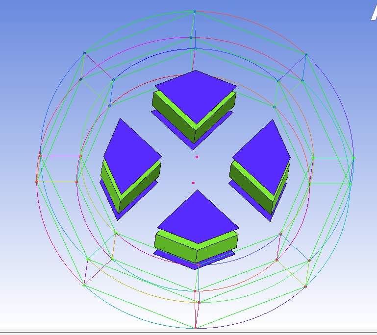

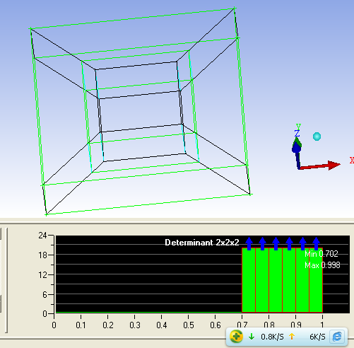

附上我的block,就是在对中间块使用O-block时候,出现问题,像图2中那样,o-block向外面生成了,请问,问题出现在哪里,该怎么解决呢!选择around the block,与没选择都一样!

发表于 2011-12-11 08:48:58 | 显示全部楼层
在生成o网格的时候,可以选择向外还是向内生成,你自己看看是不是点了around the block
 楼主| 发表于 2011-12-11 08:53:16 | 显示全部楼层
回复 2# azhuzhuaba 的帖子
呵呵呵,是啊 ,出问题了!
 楼主| 发表于 2011-12-11 08:54:00 | 显示全部楼层
回复 3# milaoshu 的帖子
这个我注意过,我没有选择around the block,但还是这样!
发表于 2011-12-11 09:44:05 | 显示全部楼层
是不是offset的值 给的不合适
发表于 2011-12-11 11:57:15 | 显示全部楼层
为什么需要采用o-grid?
我觉得lz对o-grid的理解不够透彻。
发表于 2011-12-11 11:59:17 | 显示全部楼层

 楼主| 发表于 2011-12-11 14:01:21 | 显示全部楼层
回复 8# 030301029 的帖子
呵呵,你这样的话,就和我的初衷不一样了,我是想使用另一种方法,外面那个环先通过旋转块得到,中间的圆柱通过8个点建块得到,使用了merge vertex to edge功能,但是现在发现圆柱网格不好,想做个O-block,但是这个O-block生成的让我伤肺了!
发表于 2011-12-11 15:13:16 | 显示全部楼层
回复 9# twink_zzq 的帖子
不需要那么复杂呀。你这个结构,直接用o-grid就解决了,干嘛需要什么旋转等?
你在我划分的基础上,再划分几刀,投影一下,就得到你需要的网格了。
