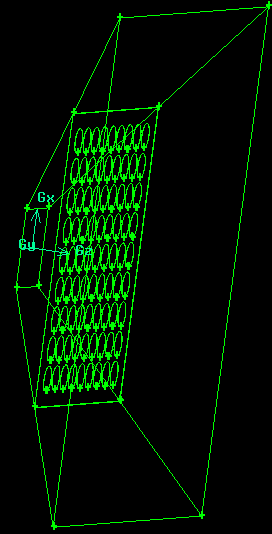

这是一个除尘器的进气口  气体从小口进  大口出  内部加了一块带孔的气流分布板 为了均匀气流的 现在我划分不出来这个体网格 很着急 拜托了各位 请赐教

发表于 2011-12-9 17:26:13 | 显示全部楼层
采用非结构的肯定是可以的

发表于 2011-12-10 14:01:16 | 显示全部楼层
我最近做过电除尘方面的东西,不过,这个分布板,一般采用多孔介质模型处理。
要是真的想画网格计算,应该要不少网格。总体网格数,应该比较多。
发表于 2011-12-10 15:41:26 | 显示全部楼层
这里面的园都紧贴这,ICEM也头疼。
发表于 2011-12-10 18:51:57 | 显示全部楼层
四面体网格应该可以搞定把
发表于 2011-12-10 19:14:23 | 显示全部楼层
网格将就搞画了,计算效果也可能不好。
如果网格控制不好,不如不画该部分的网格。
对于这部分网格,真的要画,需要多花时间和精力。

回复 6# skyworth 的帖子
这开的孔还是少的呢  中间是一块6mm厚度的板子  孔打在板子上
 楼主| 发表于 2011-12-11 13:27:48 | 显示全部楼层
回复 5# 030301029 的帖子
我是先加了几个大孔  老师说不让用多孔介质模型  就用圆柱来弄  先把体建好了  画网格  现在网格我画不出来   也不会加密什么的
 楼主| 发表于 2011-12-12 10:28:55 | 显示全部楼层
作为一个体整体划分网格 总是出错在中间那个带孔的体上
哪位大侠可以给我说说具体该怎么去划分啊

发表于 2011-12-12 15:17:44 | 显示全部楼层
回复 1# 星下点 的帖子
这么大的孔,可以直接画六面体网格。
如果孔太小太多,用多空板模型(porous jump)。
