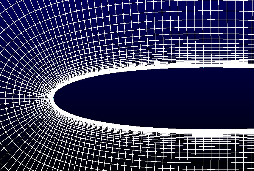

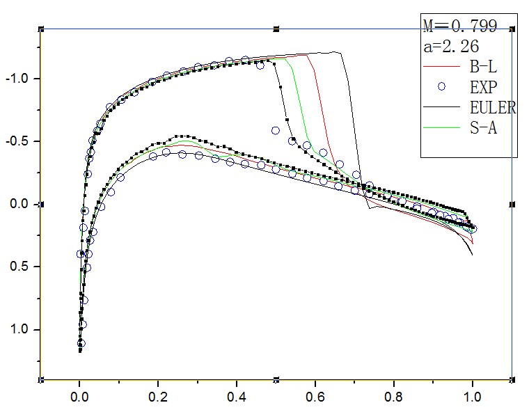

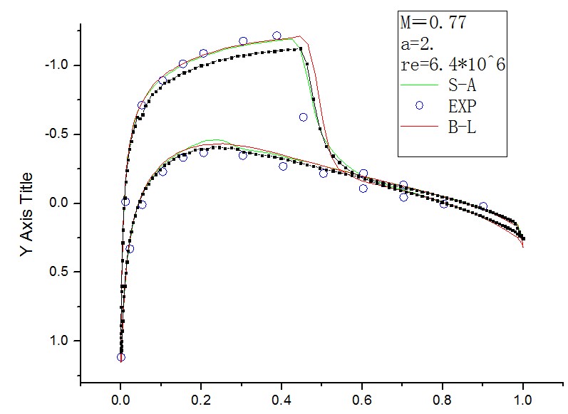

计算NACA0012翼型时,在不同马赫数和迎角下结果会相差很大,在有的状态和实验值比较吻合,但是在有的状态结果却很不好,甚至都收敛不了,而且迎角只有2--3度,不可能出现失速。选用的是密度基,湍流模型是S-A。请大家指点一下这个到底是什么原因,我的网格应该没太大问[attachimg]20
计算的CP,黑线是我的结果
计算的CP,黑线是我的结果

翼型网格
翼型网格
计算的Cp
计算的Cp
