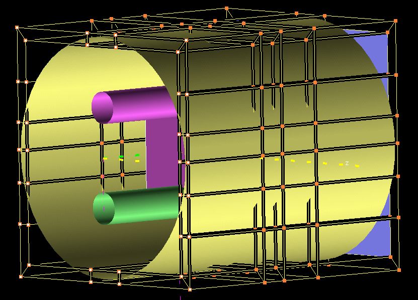

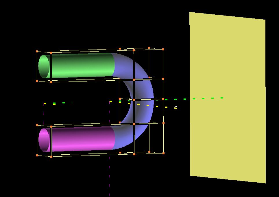

Gridpro圆柱与u型管网格划分步骤
1、初始拓扑分块
初始拓扑分块
初始拓扑分块

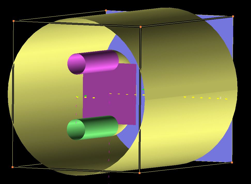

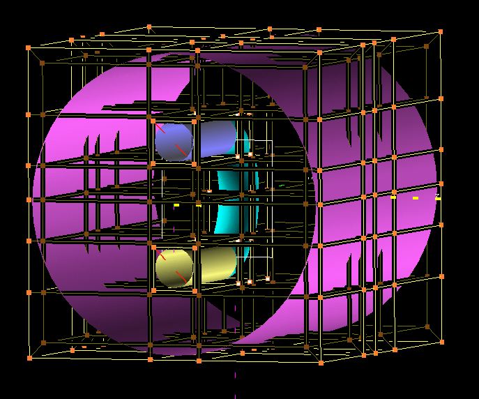

 楼主| 发表于 2011-12-2 16:21:01 | 显示全部楼层
2、在u型管外插入拓扑
在u型管外插入拓扑
在u型管外插入拓扑

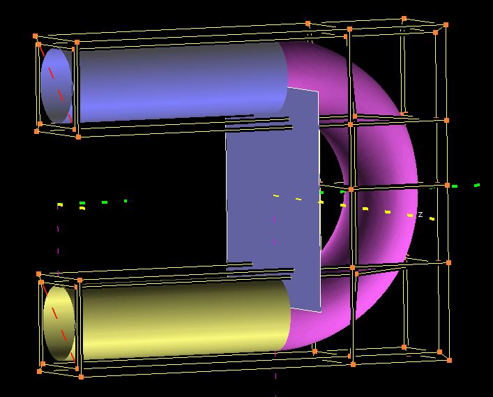

 楼主| 发表于 2011-12-2 16:21:49 | 显示全部楼层
3、提取u型管附近的拓扑
提取u型管附近的拓扑
提取u型管附近的拓扑
 楼主| 发表于 2011-12-2 16:22:45 | 显示全部楼层
4、对u型管外的拓扑做wrap
对u型管外的拓扑做wrap
对u型管外的拓扑做wrap

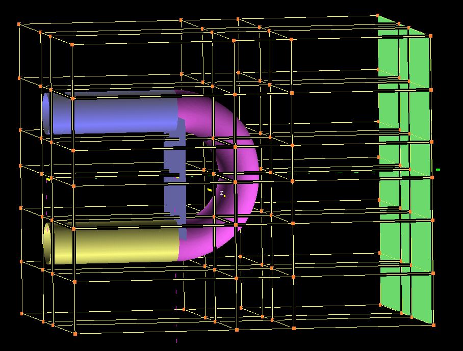

 楼主| 发表于 2011-12-2 16:23:32 | 显示全部楼层
5、在箭头处插入一层拓扑
在箭头处插入一层拓扑
在箭头处插入一层拓扑

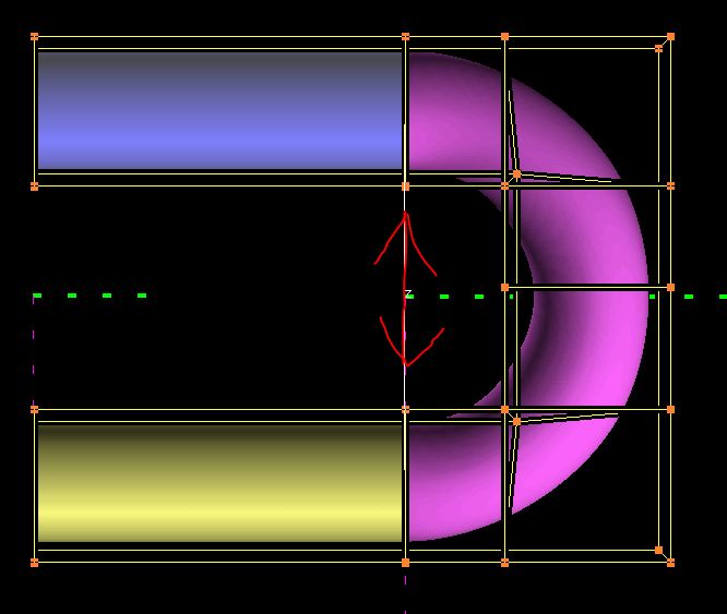

 楼主| 发表于 2011-12-2 16:24:37 | 显示全部楼层
6、对最外面的一层拓扑向外再做一个wrap
对最外面的一层拓扑向外再做一个wrap
对最外面的一层拓扑向外再做一个wrap

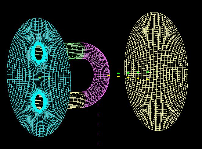

 楼主| 发表于 2011-12-2 16:26:08 | 显示全部楼层
8、生成的网格
生成的网格
生成的网格
