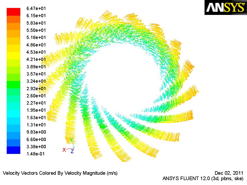

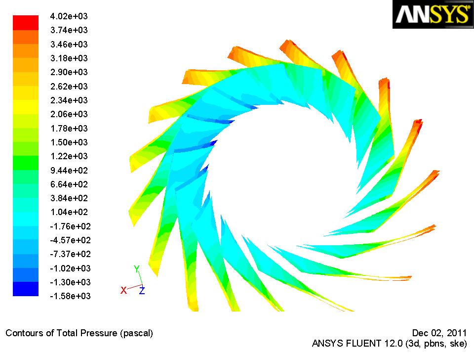

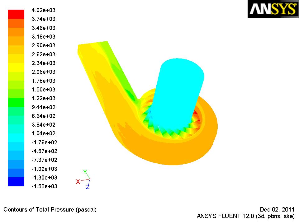

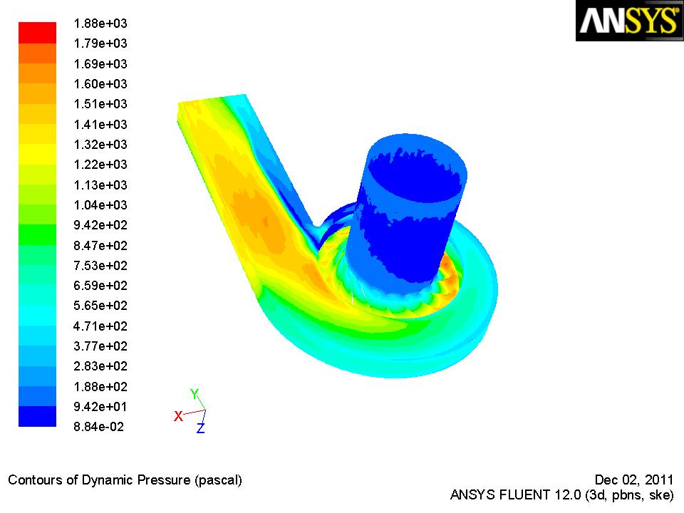

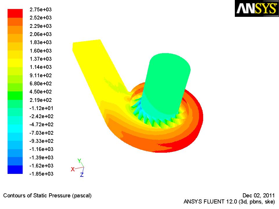

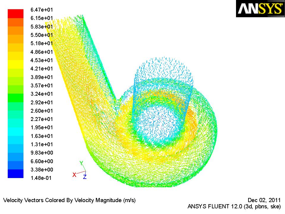

本人最近做了一个离心通风机整机流场模拟的课题,由于初次涉及cfd,感觉困难重重,做了一个结果,希望路过的大侠给予点评,指点,目的就是想找人交流,共同提高,希望路过的人都能留下自己宝贵的意见。
初始参数:转速3000rpm,流量3500立方米/小时,用的速度进口 13m/s,出口为outflow,MRF模型,理想不可压气体,标准k-e条件,计算结果整机的总压进口与出口的压差小于3000帕,进口为一个大气压,结果如图:

求各位路过大神赐教,不知 该结果与实际的差距如何,模拟结果该风机总压为2300帕左右,不知是否合理。。
进出口条件设置不知是否合理,
网格的划分是用gambit 的 四面体混合网络自由划分方式,可能有些粗糙。。。
求有经验的大神给予指点,谢谢
