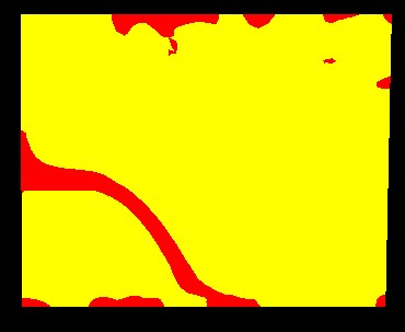

我的模型是离心铸造,外壁一直处在高速旋转下,流体从入口流入,呈抛物线下降后接触壁面,在壁面的带动下旋转流动。我试着用水作为流体计算,结果应该是液体紧贴着壁面很均匀的,我的计算结果如图,感觉挺乱的,高手帮忙看看吧,麻烦了,困扰很久了!

加重力了么??

那个图是啥?

红色为液体水,图是4秒时沿轴线截面的各相分布。
我看着这不对啊,请问是该如何?

请问版主,这种情况需要设置壁面粘附(wall adhesion )这个吗。给点指点吧!谢了
