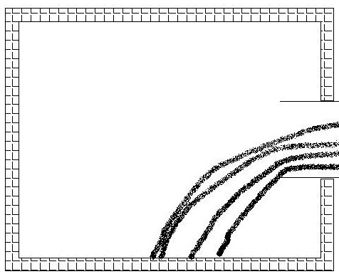

我的模型是离心铸造,外壁一直处在高速旋转下,流体从入口流入,呈抛物线下降后接触壁面,在壁面的带动下旋转流动,请问外壁边界条件设置成moveing wall 就可以了吗,或者该怎样设置才是对的?谢谢,请高手帮助!

是靠壁面的剪切力带动流动?
如果是的话,我觉得可以用运动壁面

是的,流体由壁面带动流动,壁面的转速一定,为1000r/min,设置moveing wall 中的absolute 转速就可以了吗?谢谢了!

请问版主,这种情况需要设置壁面粘附(wall adhesion )这个吗。给点指点吧!谢了

一般要设定旋转坐标轴,要仔细观察下。
至于wall adhesion好像说的不是你这个概念。
