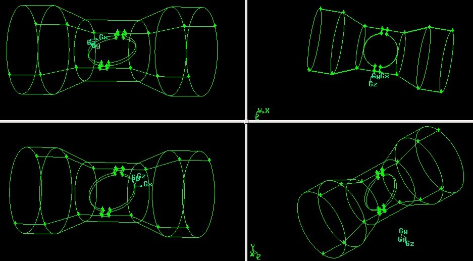

一个简单的管道流场分析,管道内有一个蝶阀,蝶阀全开,出口和入口全部是压力,为什么计算提示回流和某一节点温度过大?

图示的计算域,出现那些情况几乎是注定的。因为你给的出口条件不符合实际。

谢谢你的解答。另外,通过计算雷诺数管道内流体是紊流,为了效果更好,计算时选择Spalart-ALL还是K-E模型?
发表于 2011-11-29 17:19:25 | 显示全部楼层
S-A模型是为外流的模拟发展的。

请问s-a适合外流这个结论出自哪里呢?
我记得好像看到说 s-a 比较适用wall bounded flow 吧...
发表于 2011-12-13 16:47:19 | 显示全部楼层
S-A 适合于翼型 壁面边界层的流动  不适合自由剪切湍流
发表于 2011-12-13 16:49:37 | 显示全部楼层
另外入口和出口都设定为压力的  边界条件基本就是错误加载  不可能算出正确结果的
