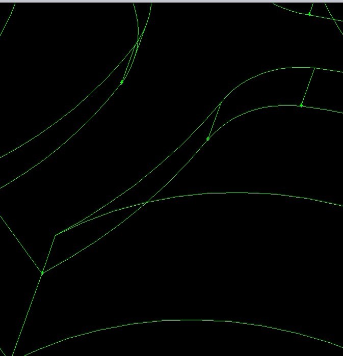

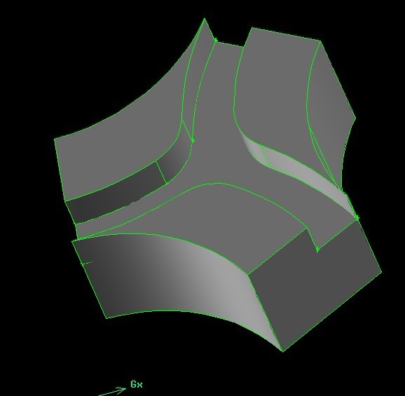

如图,凸出的3个半月牙形,尖端是两弧相切而成,两线缩于一点。用普通方式画,网格扭曲严重。Size function用得不好,试了一下,结果差不多。请教有没好方法?

可适当修改尖角处的模型形状!不要成尖角,可以略微向外拉伸一定厚度,这样就较好划分了;还有这样的结构在工程应用中也是不可取的,尖角处受力不好。

这种问题很常见,建议采用加宽1-2mm修改模型的方式解决。

这个模型是纵流式换热器的部分简化,尺度在mm级。
怕是直接来个简化对真实性又影响啊。
先试试BZ的方法吧,感谢!!

你好,夹角网格的问题解决了吗?我也遇到了相同问题,请教你最后是怎么解决的?

还是用的近似1~2mm的方法 然后Size Function
