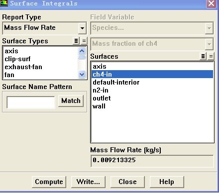

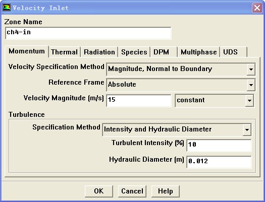

我采用的是二维对称1/2模型,对称的一个CH4进口体积流量是6 m3/h(标况下),进口直径是12mm,
换算过来就是15m/s,质量流量是0.0013 kg/s(标况下CH4的密度为780 g/m3),CH4进口的边界条件如图一所示,计算完毕后我在fluent report中查看,发现此时CH4入口的质量流量是0.009213325 kg/s,显示结果如图二所示!!这是怎么回事呢?想不通!!
      恳请大家帮助,谢谢,感激不尽!!
CH4边界条件输入

 楼主| 发表于 2011-11-28 16:42:36 | 显示全部楼层
希望大家帮忙!
希望大家看看,计算下,到底是怎么回事?也不知道错在哪里?
图二在下面!
fluent report中的显示结果!
