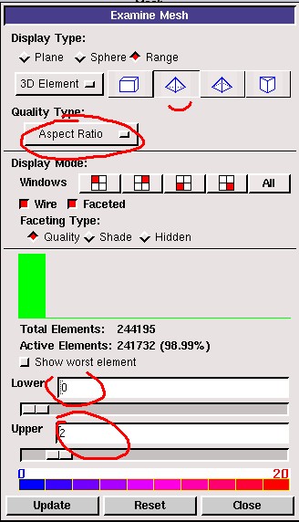

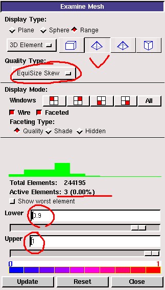

请各位看一下  这个网格检查结果显示的网格质量可以吗?
 楼主| 发表于 2011-11-27 20:05:39 | 显示全部楼层
还有斜率,是不是没有超过5:1?

回复 5# 浪子轻狂 的帖子
哥,不是翻译的问题啊。我是想问,就这两个标准,比如Aspect Ratio,可以相信的参数范围是什么?

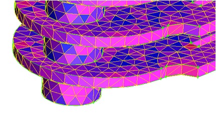

原帖由 5超7 于 2011-11-27 21:27 发表
上网格质量检查图。。。何况网格的质量是和你模型要算得东西密切相关的。。。质量并不能完全决定计算
您看一下吧,这个质量怎么样,是局部的。谢谢哈。
发表于 2011-11-28 10:47:16 | 显示全部楼层
回复 9# zengqice 的帖子
这网格完全不能用。打个比方,一个正立方体的计算域,划分成只有一个单元的网格,那些指标肯定贼拉的好,但能用吗?
发表于 2011-11-28 10:47:28 | 显示全部楼层
我回答的是四楼的翻译问题。equisize skew才是倾斜率,我一般都控制在0.8以下,aspect ratio是长宽比,一般可控制在2以下,当然这些参数控制在什么范围,还要视物理现象而定。
 楼主| 发表于 2011-11-28 11:45:52 | 显示全部楼层
回复 10# xrs333 的帖子
那您的意思是我的网格数量太少,还是网格类型不对呢?请帮帮忙。
发表于 2011-11-28 11:50:44 | 显示全部楼层
少。
 楼主| 发表于 2011-11-28 11:59:11 | 显示全部楼层
回复 13# xrs333 的帖子
好的,谢谢您的意见,我去试着加密一倍看看结果。
