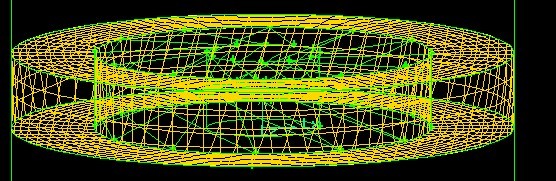

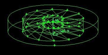

旋流板画好后 旋流板所在的体积都不能生成网格是怎么回事 显示错误如附件所示
外面的环柱生成的网格是这样的(见附件)
求高手们一定帮忙啊

先里,后外。先小,后大。

高手啊 能不能具体点啊 ?出现我这种情况的原因是什么呢?具体的话应该怎样操作比较合适呢

言简,但针对你的问题,应该能理解吧。

看你给出的这个网格,即使厘米那画出来了 、计算结果也会和实际相差很大,外面的网格太少了,貌似高度方向才5个网格节点

高手们 我只是想知道我的问题出在哪里?然后改如何解决?

按2楼说的方法做。

二楼的意思就是你不能先把外面的网格划分出来之后再划分里面的网格,因为内部网格处理需要比较细致,你需要先把旋流板区域的网格划分完成后在来划分外面的网格。
另外我看你的模型好像是所有旋流区域是处于一个zone的,这样可能网格控制不太方便,最好可以把每个旋流区域都单独划分出来,每个划分。
