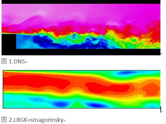

图中所示均为流体瞬时流向速度
用LBGK进行后台阶湍流计算,结果如图2
与DNS比较,感觉计算结果更像层流
另外,等值线边缘出现锯齿,不知道是什么原因
请大家帮忙分析一下,谢谢先
发表于 2011-11-30 04:27:42 | 显示全部楼层
你还没有算对,需要提供计算条件,边界处理等……

回复 2# xhbj 的帖子
雷诺数为18000
边界条件都是使用非平衡态外推,入口为速度边界,出口充分发展,其余为壁面
看DNS的结果在上壁面没有涡产生,而我计算的时候上壁面不断有涡产生,是不是边界条件有问题?

1. 对于Re=18000,如果计算区域就只是你图中所示,你能确定在出口就充分发展了?
2. 不知道你的网格分辨率是多少?

回复 5# ywang 的帖子
图上是计算区域的一部分,网格是50×700
另外dx比kolmogorov尺度大很多会不会有问题,上面的计算中dx大约是10倍的kolmogorov length scale

发表于 2011-12-22 07:11:55 | 显示全部楼层
原帖由 hmwang 于 2011-12-21 08:25 发表
看你的图,湍流都没出来,,,
另外,均匀网格?那么近壁面的分辨率似乎不够,我看有的LB+LES的文献,近壁面都达到DNS的要求了。
 楼主| 发表于 2011-12-22 09:15:09 | 显示全部楼层
原帖由 ywang 于 2011-12-22 07:11 发表
看你的图,湍流都没出来,,,
确实是均匀网格,考虑局部加密试试

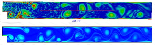

下面图中上面那个是别人用软件计算的,下面的是我计算的结果,都是瞬时值,感觉我的结果少了对小涡描述
[ 本帖最后由 hmwang 于 2011-12-22 09:16 编辑 ]
vorticity
vorticity
发表于 2011-12-24 18:40:16 | 显示全部楼层
回复 8# hmwang 的帖子
局部耗散太强!别人是如何算的?DNS or LES? 使用LES-LBM,在边界层附近需要加密,理论上网格尺度应当在惯性尺度范围。
