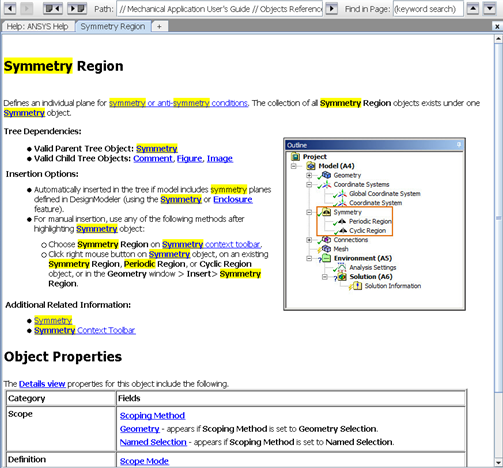

发表于 2012-10-15 10:27:37 | 显示全部楼层
回复 1# 彩冰 的帖子
在workbench里面meshing可以设置周期边界条件,帮助文献里面你搜索periodic symmetry,有介绍怎么设置周期边界条件。
