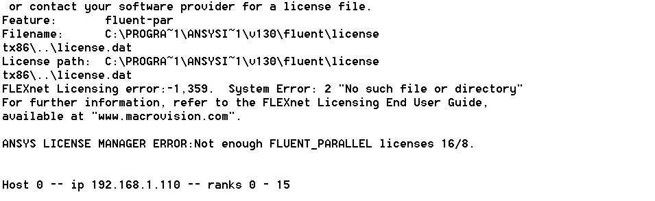

我打算用fluent做多机并行
出现提示说:ansys license manager error:not enough fluent_parallel license 16/8.如下图:
请问还要怎样的license呢?

用的 8 license 的文件吧,最多用 8 进程并行
换一个 license 吧

并行计算需要用到并行版本的license文件
