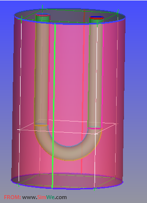

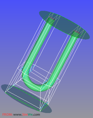

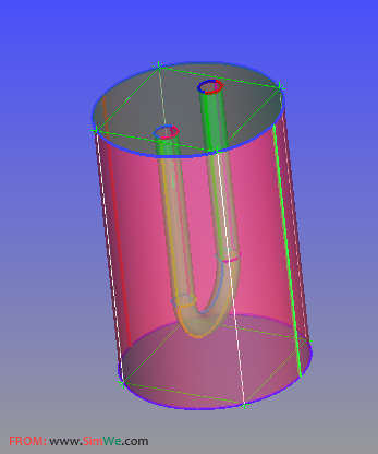

发表于 2011-11-16 21:54:20 | 显示全部楼层 |阅读模式
rt
记得以前坛上有人问过
但是没有block文件
哪位高手帮帮忙
u-pipe.rar
6.17 KB, 下载次数: 429

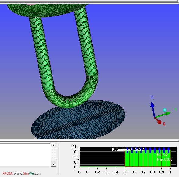

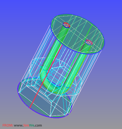

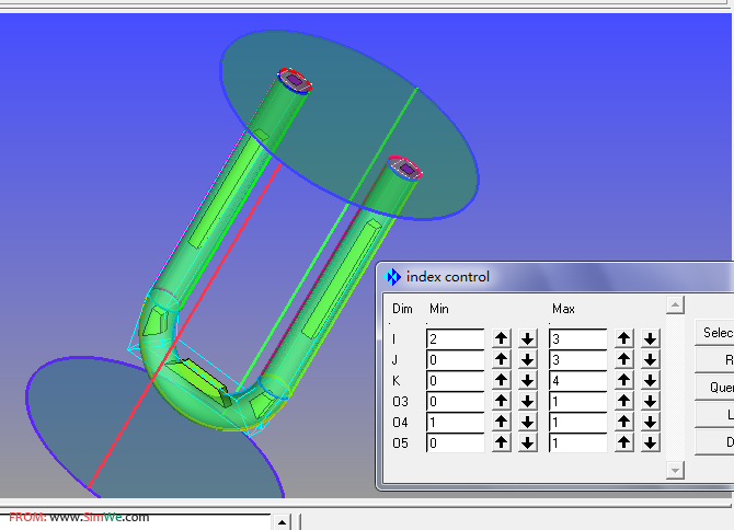

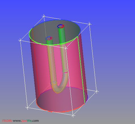

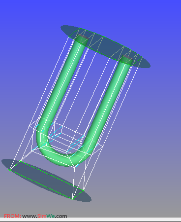

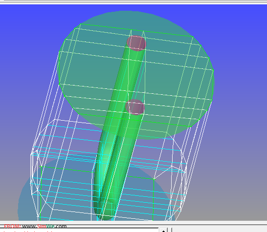

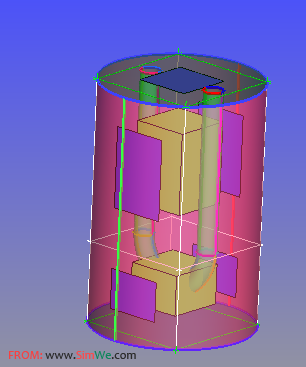

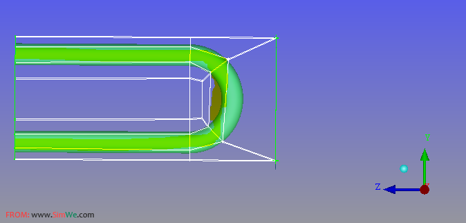

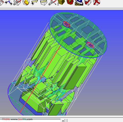

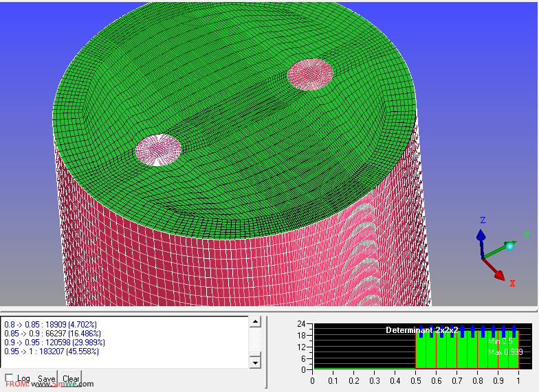

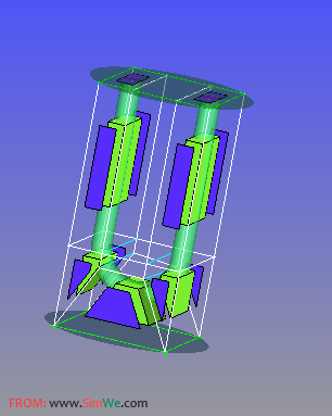

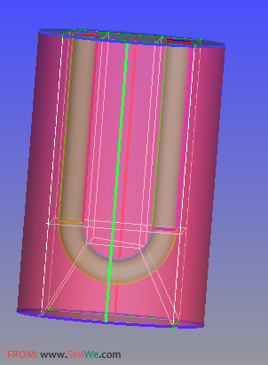

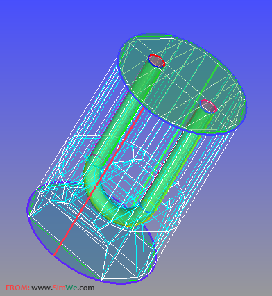

发表于 2011-11-23 07:56:22 | 显示全部楼层
貌似这个是我在仿真论坛上做的教程。
http://forum.simwe.com/thread-994300-1-2.html
我当时的总结:
基本的分块思想就是那样,我也是折腾了很久才搞出来的。
注意关联好U型管的面。
分块要点:
1.C型结构的剖分,选择哪些面和块;
2.切块之前最好把大圆筒的面和块的面关联好,这样后期关联会很方便,调节 节点也会很好;
3.如果想把质量提上去,可以对U型管的块进行多次切分;
4.对大圆筒进行O型剖分的时候要选择整个端面的小面,包括小管的端面也要选择,为什么要选择,自己体会;
5.想想如果开始不在U型管的那里切一刀会怎么样?
其实我也是一个初学者,但是我善于总结,如果不总结,你下次遇见类似几何依然不会画。所以大家画网格的时候如果记得总结,那样会进步的很快。
