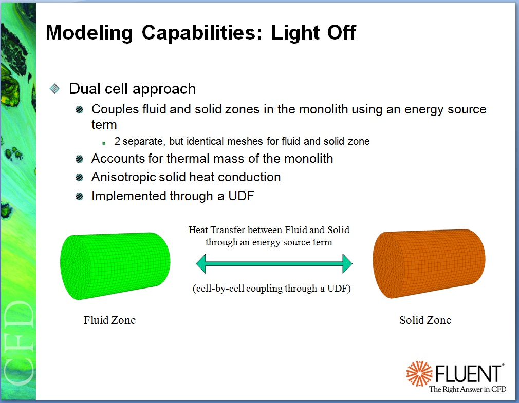

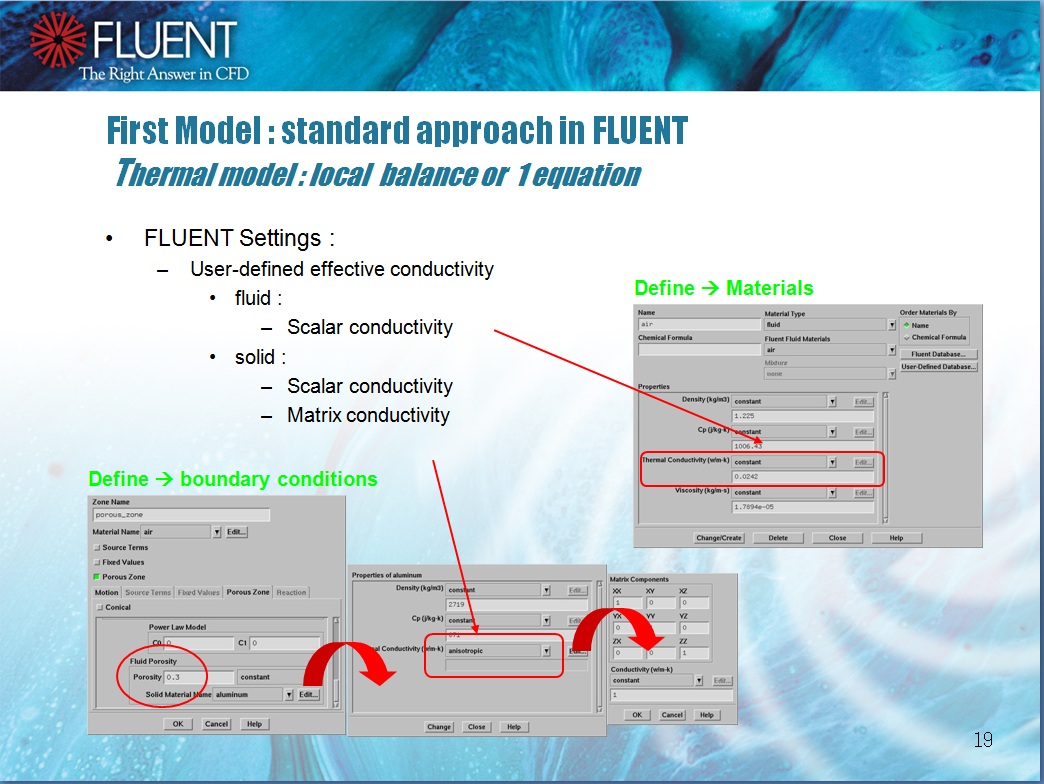

fluent中自带的多孔介质模型求解多孔介质的流固耦合换热问题时是采用的是局域热平衡假设,但是要是想要分别得到流体和多孔介质基质的温度该如何下手,求赐教!

发表于 2011-11-22 14:48:13 | 显示全部楼层
我隐约之前见过网上有介绍了个“dual cell”模型的,(fluent),好像是做这个的。但是具体理论和操作我也不懂。
发表于 2011-11-22 14:50:16 | 显示全部楼层
就存了这几张图片:1

发表于 2011-12-23 20:13:41 | 显示全部楼层
最后一个connection需要一个dual cell udf,我也愁这个了
发表于 2011-12-23 21:17:06 | 显示全部楼层
看最后一个图片,利用uds,也就是需要求解对流扩散方程了。
