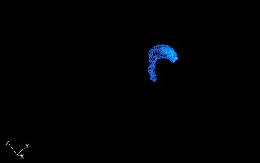

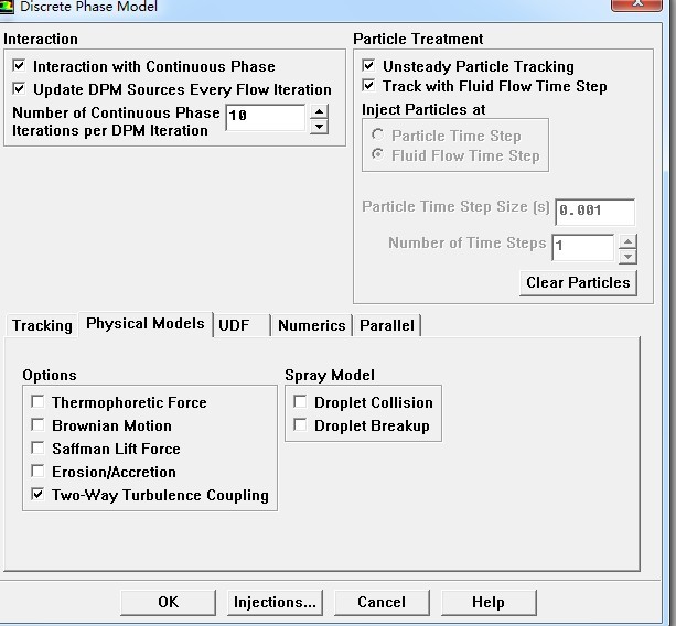

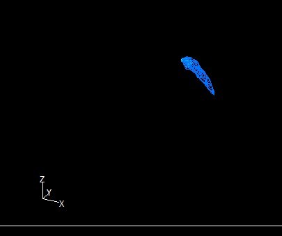

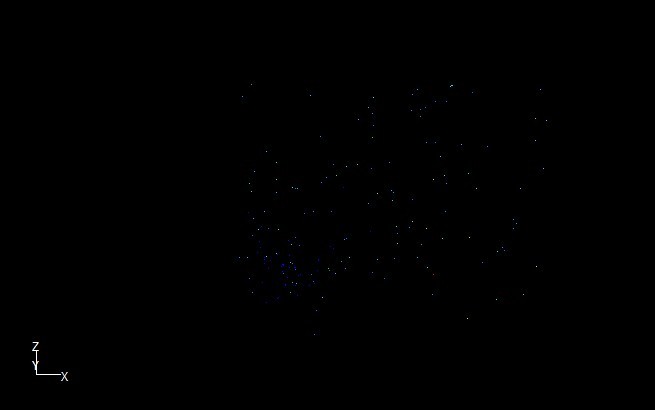

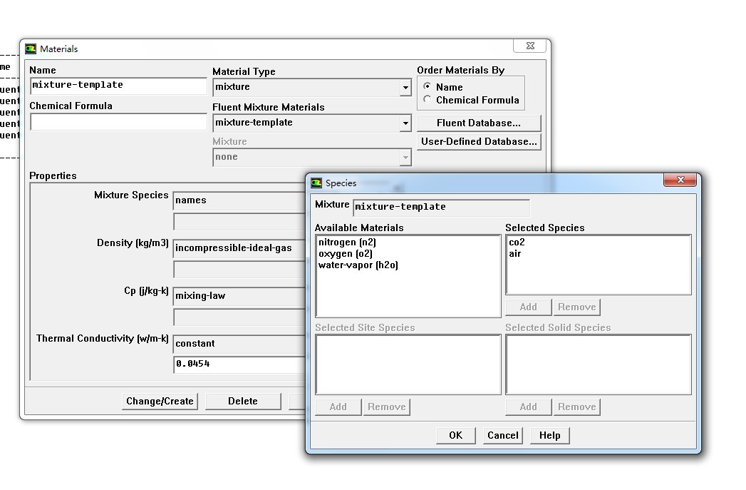

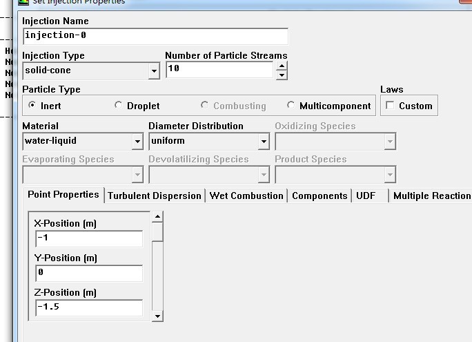

模型就是一个4*4*3立方体,左侧墙壁一个0.006的小孔,释放CO2气体,质量入口0.007,右侧一个0.3*0.3的小窗做压力出口,一个大气压。  重力方向-Z,整个空间充满了空气,在(-1,0,-1.5)处有水喷出,选用离散模型中的solid-cone,每秒10个点(这个CAS里选的2个),喷200S。单独选择离散喷,效果还行,大致一个圆锥形。 开了组分传输,设置混合物成分CO2和AIR,CO2比AIR重,释放应该从上往下走,呈坍塌状,可开了离散模型以后直线往上走,根本不向前传播,离散相那边也不是圆锥形,变成了随即分布点 - -  没有专业老师教,都是自己和师兄师弟们摸索的,不知道错在哪了,求鉴定。图1为正确的气体泄漏形状,图2是这个CAS里的,图3是这个CAS里的离散形状,正确的CAS不知道怎么打不开了,应该为圆锥形。后面图是一些设置

我的课题是研究  水幕对泄漏气体稀释阻隔效果,模型中左侧有个泄漏源,就是那个小孔,泄漏气体,因为气体是重气,泄漏出来气体扩散形状应该是图1那样呈坍塌状,可以想象下堆的很高的沙子不断的往下塌陷,前进。喷头喷出形成水幕,水幕呈扇形或者锥形。气体扩散到水幕那边,由于热交换,阻挡,扰流等作用,穿过水幕时浓度会降低。
第一张图就是单独模拟的正确的气体扩散图,第二张是我加入了水幕以后的扩散图,第三张是水幕效果图。
水幕用的离散相里的 solid-cone 模拟的,单独模拟水幕的时候,粒子分布是呈锥形的。可打开左侧气体进口,气体扩散就呈图2的形状,水幕也变成图3那样毫无规律的分布。

水幕对泄漏气体阻隔用是液滴对气相流场的影响,DPM模型原则上来说是能够模拟的。但稀释作用是何种机理,我不懂,也不知道咋模拟。
要用DPM模型模拟阻隔作用,颗粒要足够多,每次喷射10个太少了。

回复 10# xrs333 的帖子
哎,应该是粒子太少,直接被气流带走了。太恶心了,自己电脑算不了太多粒子,跟老师申请好点的计算机,他不肯投资,纠结。而且稀释机理现在也没一个比较明确的理论,要求换课题也不让换
