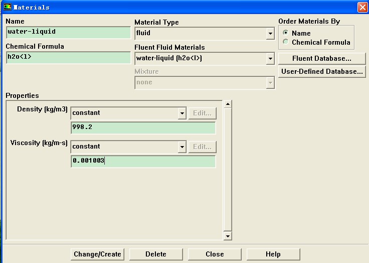

请问大家如何更改油的属性呢。另外,油的动力粘度一般添多大呢,因为单位不一样不会填
如何添油的属性

可能我表达的不清楚,就是如何把书上查到的油的动力粘度转化成fluent中的单位

机械油的动力粘度pa*s与Kg/m-s的关系是什么/

等价。
