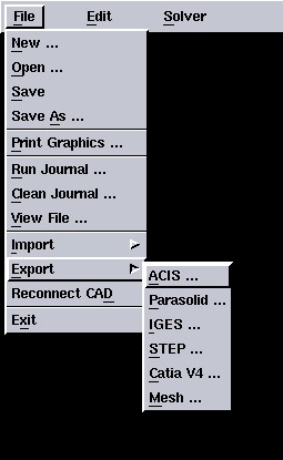

画好网格后,都是只导出mesh文件
但是想导出iges或step格式的文件,就会出现这个错误提示
ERROR: unable to start inte0p translator. Translator is not installed or corrupt
不知这个translator是个什么东西
谢谢

是几何文件格式转换程序。

那这个translator搜不到
版主不知你有没有啊
或者给个下载地址

那个应该不是单独的。可能是你的license里面没有它的许可。

license文件没有许可!
