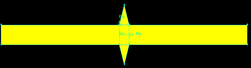

目前,我在做这方面的工作,物理模型是:轴旋转,向轴内通入蒸汽,采用moving reference frame计算。在设置边界条件时遇到了点问题,在边界条件fluid下选择moving reference frame,需要设置旋转角速度,在我的这个问题里是轴带动蒸汽旋转,知道轴的旋转角速度,不清楚蒸汽的旋转角速度,该怎么设置呢?我之前的设置是:将上述的旋转角速度设为轴的旋转角速度,将壁面设为moving wall,速度设为0(relative  to adjacent cell)。希望能得到各位大侠的指点,

发表于 2011-11-7 12:25:08 | 显示全部楼层
这样就行了。
 楼主| 发表于 2011-11-7 14:09:46 | 显示全部楼层
回复 2# xrs333 的帖子
我是这么想的,我的模型中流体的旋转角速度肯定不是一个定值,这跟搅拌器不一样。搅拌器一般采用的是MRF,将流体区域分为两部分,搅拌器带动搅拌器之间的流体一起运动,它们之间不存在相对运动,所以在搅拌器的例子里将流体旋转角速度设为搅拌器的旋转速度,而搅拌器(壁面)的相对旋转速度设为0是可行的。我这个模型需不需要也按MRF来做,而不用SRF呢?如果按MRF,如何划分区域呢(即哪个区域跟轴以同样的速度旋转)?望指教!
发表于 2011-11-7 15:02:16 | 显示全部楼层
轴是绕着那个坐标轴旋转?哪里是蒸汽进口?
 楼主| 发表于 2011-11-7 20:58:54 | 显示全部楼层
回复 4# 通流 的帖子
绕着X轴旋转,蒸汽进口在左端,出口在右端,中间那个是空心圆盘。在做模拟的时候,我就取X轴以上的部分,在define-solver里旋转旋转轴对称来做的 。
发表于 2011-11-7 22:06:04 | 显示全部楼层
就像xrs333说的,你一开始的设置没有问题。那些你担心的什么相对转动之类的,是会被计算出来的。其实这个问题倒是应该关注进出口条件。如进口的流动方向,出口的压力分布。这跟上下游的情况有关。也就是,上游还有什么东西,下游是什么?
 楼主| 发表于 2011-11-7 22:24:57 | 显示全部楼层
回复 6# 通流 的帖子
进口蒸汽没有预旋,流动方向平行于轴线。若按这样计算,出口应该会有旋转。实际上我这个是一个换热的设备,外面还有冷介质,轴内蒸汽会凝结,涉及汽液两相流。现在我就是想把旋转这一块弄明白再去整多相流。  我看了fluent的帮助文件,也没说明白。看了你们的留言,我是这么理解的:轴的旋转角速度时刻等于在moving reference frame下设置的流体旋转角速度,而流体的实际旋转角速度会在之后的计算中算出。我之前的理解是流体的旋转角速度时刻恒等于设置的那个旋转角速度,不会改变。
发表于 2011-11-7 23:37:15 | 显示全部楼层
moving reference frame只是坐标问题,不会影响物理过程。轴的转速对你来说是边界条件,是多少,就是多少。
