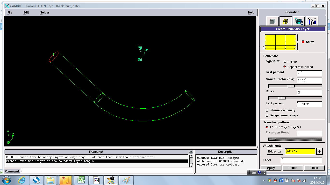

求助:用GAMBIT画边界层时出现的ERROR,请帮我看看是什么意思?
boundary layer tempBL cannot be attached to the combination face2 edge 150 。because it conflicts with an existing mesh on edge151.

与先前生成的网格冲突。

哦哦~想明白了 与之前我画的线网格有冲突~谢谢啊

为什么我不能设置边界层,这是什么情况啊
