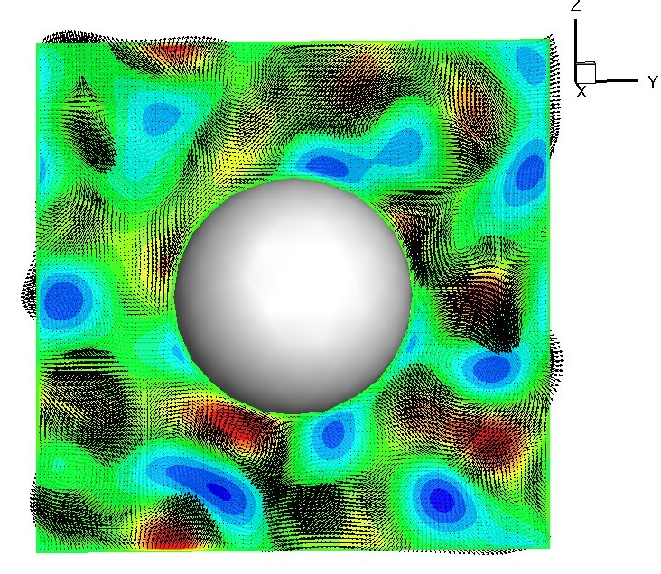

晚上好,我也是做LBM方向的。在这里请教大家些问题,关于LBM湍流计算方面的,望不吝赐教。
我现有的代码只能计算homogeneous isotropic turbulence flow(匀质各向同性湍流流动),简单例子如附图所示,只能做最高Re = 400(泰勒雷诺数)左右的仿真。
手头上的项目是聚合体(agglomerate)在Re = 20,000左右的流场和流体动力(fluid dynamic force)的研究。
以前都是做些低雷诺数的LBM的研究工作,不知现今LBM的湍流计算有没有什么已经与实验验证过的比较成熟的方法?能提供些相关论文吗(名字和作者即可)?
非伸手党,版内的帖子都翻了一遍,没有找到满意的答案。
