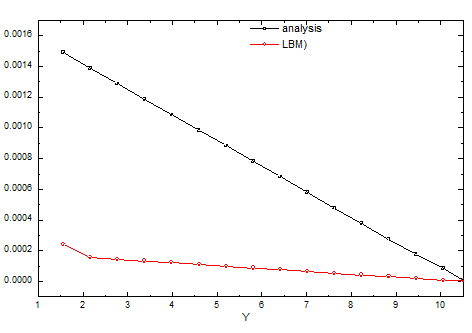

为什么分析解和LBM计算的剪切应力不同呢?帮忙指点
发表于 2011-11-3 10:39:16 | 显示全部楼层 |阅读模式
剪切应力计算问题
LBM模拟参数:沿X 方向的2D poiseuille流,入口和出口压强边界条件rou_in=1.03,rou_out=1.00,上下反弹边界,计算区域长Lx =60,宽Ly =20,(所有量都是晶格单位),tau=0.9,在LBM中计算剪切应力采用的公式为:
σxy =– (1-1/2τ) ∑_(i=0)^8((f_i-f_i^eq ) e_ix*e_iy )
分析解:
y0=dble(Ly-2)/2.d0+1.5d0
gradp=(rou_in-rou_out)*c_squ/dble(Lx)
u_max=gradp/2.d0/((2.d0*tau-1.d0)/6.d0)*(dble(Ly-2)/2.d0)**2.d0
r=abs(y0-iy)
stress=u_max*2.d0*r/((dble(Ly-2)/2.d0)**2.d0)*(2.d0*tau-1.d0)/6.d0
在中间取一横截面,比较两种方法计算剪切应力结果如图
发表于 2011-11-5 05:53:15 | 显示全部楼层
你这差别很大,还真不好分析,你的其他量对不对
 楼主| 发表于 2011-11-7 07:54:07 | 显示全部楼层
速度和压强完全正确
发表于 2011-11-25 22:14:45 | 显示全部楼层
换个松弛时间呢?没看出来其他错误。不过帮忙顶一下。
