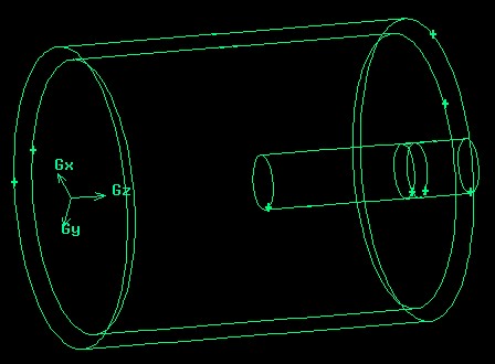

利用fluent模拟卧式离心铸造的温度场和流场分析,请求高手相助。
只有进口没有出口,流体区与固体区交界面的边界条件怎么设置?
图为在gambit中建模,这样对吗?
右侧小圆柱为进口,到达中间后在重力作用下与旋转地铸型相遇,带动液体旋转同时传热。

模拟铸造,就不是固体区与流体区界面的问题,而是要用凝固/融化模型。

我先不考虑凝固,只是想得到在铸型旋转时流入其内部的液体的流场,请问该如何建模,边界条件怎么设置呢?谢谢了
