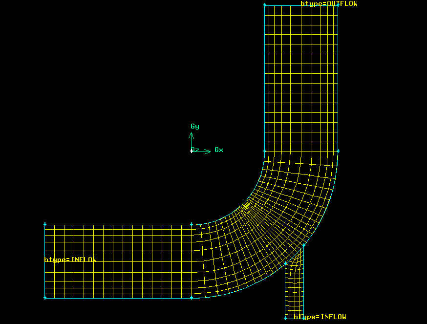

gambit保存msh文件时出错怎么回事

哪位大哥帮忙看一下出在什么地方了,请多多关照!

2d-mesh?

是的,2d-mesh

solver选错了吧。这个网格只能用于fluent5/6,不能用于fluent4。

没有选择二维输出~~

我是看例题划得,应该没问题吧,书上说是fluent4的solver

应该是那个原因吧,我严格按照书上的例题画的,不知道怎么回事就是画不出书上说的那样!麻烦你大哥一件事,我在gambit2.2.30画好的网格导入fluent6.3.26时出错,或者display时显示不出网格怎么回事啊,我也是看着例题做的,也是画不出来,我问一下您是不是软件的原因,或者是电脑显卡驱动有问题

你这个网格怎么能用fluent4求解器输出呢?又不是结构网格,你这分明是非结构网格啊。

这个网格应该用于fluent5/6,不能用于fluent4。重新试一下~
