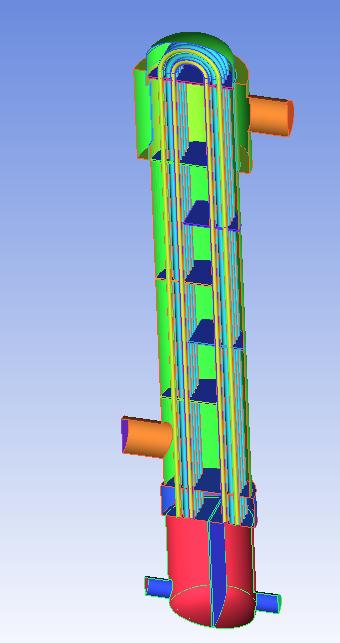

发表于 2011-10-31 13:34:44 | 显示全部楼层 |阅读模式
小弟一直在做管壳式换热器的三维数值模拟,但是由于模型较大,网格数太多,导致一直无法进行模拟,最近通过阅读文献,发现有人用多孔介质模型来模拟,对多孔模型不太了解。从网上找到的资料上写的是:
多孔介质模型可以利用多孔介质科学领域的达西定律,可以较好的把多孔介质给流体造成的压力场很好表达出来。同时多孔介质也可以实现能量场的模拟。这样就不用在gambit中把那些复杂的固体结构都表现出来,省心省力还能达到我们的模拟模拟效果。
这是不是意味着,采用多孔介质模型时,模型可以大大的简化,但是对于我要做的管壳式换热器的模拟来说,该如何简化,把管子都省掉吗?望高手解释,谢谢

模拟压力降可能可以,但是要模拟换热就不好用了

采用多孔介质模型,内部情况就不知道了。
可能和你模拟的目的就会有差异。
你可以研究一根单管,这可能比较实际一点。
