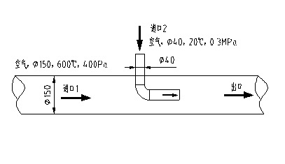

模型如下图所示,我想模拟管道中在进口2的引射作用下的内部压力、温度和速度场,不知道怎么设置进出口条件?求各位大侠指点迷津,小弟不胜感激!

通流
通流
9081
发表于 2011-10-31 10:13:36
你写的很清楚啊。就这么设就可以了。出口压力先设的低一点。得到解以后,一点一点向上升,直到你要的压力。

回复 3# 通流 的帖子
但是这个涉及到可压缩流,两个进口条件我都设置成压力进口,材质方面需要调整吗?可压缩流我没做过呢,谢谢

材质?理想气体?

发表于 2011-10-31 10:57:23
我设置了进口1和2为压力进口,进口2为静压300000Pa,出口为压力出口,计算结果不对呢,速度只要3米/s,是什么原因呢、

发表于 2011-10-31 11:25:54
3米/s?

发表于 2011-10-31 11:28:23
是的,理论上进口2的平均速度要有亚音速才对的,我就没弄出来

回复 8# luby5180 的帖子
有这样的理论?
出口压力是多少?

发表于 2011-10-31 16:55:40
出口我压力设为0的

发表于 2011-10-31 23:54:54
你设的是空气吗?不会是水吧?

发表于 2011-11-1 09:01:45
你压力入口的压力值就设的是300000Pa?

发表于 2011-11-1 10:52:50
是空气,

发表于 2011-11-1 10:53:32
我进口2设的是300000Pa

发表于 2011-11-1 10:55:44
进口1设压力进口,入口压力为400Pa,进口2为300000Pa,我初始化时以进口2进行初始化不行
