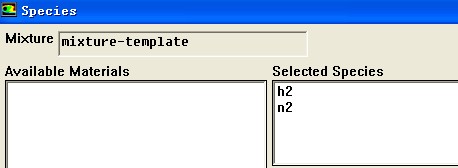

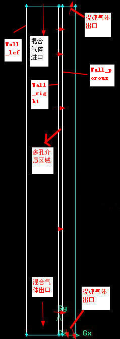

请教各位前辈:我用多孔介质来模拟提纯氢气,多孔介质只允许氢气通过。流体从平板通道流过,中间区域为多孔介质,右边为提纯的氢气。我开启的质量传输。
问题:

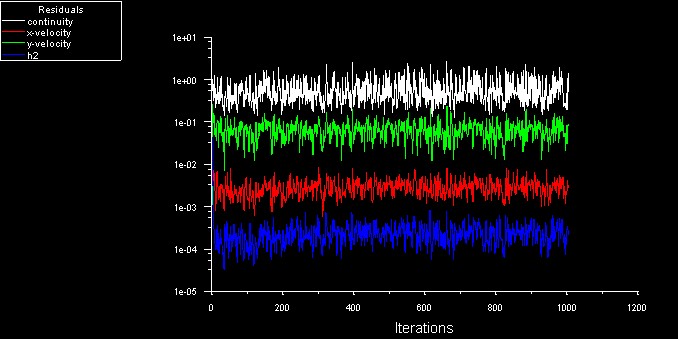

1:为什么改了几种阻力系数,混合气体进出口质量比都是2:1。
2:残差没有收敛过,一直在初始位置震荡。我算过帮助文档里的例子收敛性很好。

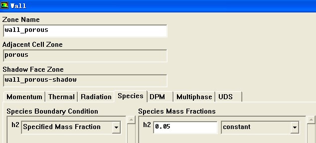

3:我设置Wall_right壁面氢气质量分数为0.1,Wall_porous为0.05,这种模型应该是氢气分压力梯度引起的质量传输?
cas文件在附件里。

只是这样想的,主要是模拟在相同条件下,平板表面和拓展表面两个哪个通过的氢气多些。

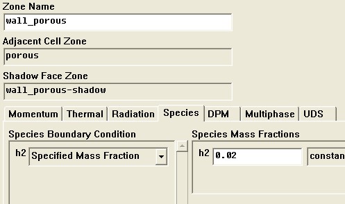

我开启了质量传输,我设置Wall_right壁面氢气质量分数为0.1,Wall_porous为0.05。
发表于 2011-10-28 10:02:05 | 显示全部楼层
我个人觉得wall-p的另一侧应该用真空度来描述,而不是质量分数。毫无疑问,我觉得你另一侧的氢气质量分数应该是1,比你来流的0.1还要大。
 楼主| 发表于 2011-10-28 10:54:43 | 显示全部楼层
回复 6# a2883524 的帖子
谢谢斑竹,我在考虑这个问题,另一边全是氢气了设置0.05就没什么意义了。但真空度就是用压力来描述吧,那就只能用压力进口了。还有个问题就是氢气沿着Y轴向右侧传输,压力梯度也会变化,氢气的分压力也应该是按照一定关系减小的,这是不是要编写UDF才能实现?

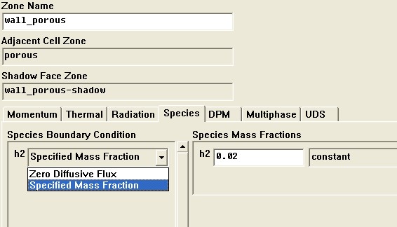

就是我启用了质量传输
然后在多孔介质区域边界条件上不选择0传输,定义了氢气的质量分数。不知道这样行不行,但好像没看到其他可以设置的地方了,还望前辈指点!
