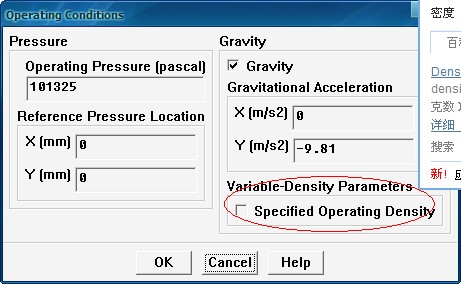

用mixture模型模拟水和空气的流动中,这个operating density 选不选有什么影响
不知哪位高手能帮我解释一下

气泡在水中是受到浮力的,按照版主的意思应该规定一个参考密度的
是这样的吧
发表于 2011-10-18 10:11:40 | 显示全部楼层
这个需要设置一下,把空气密度设置为参考密度。

回复 4# 浪子轻狂 的帖子
浪子哥你好,以下是我做得一个算例,其中不规定参考密度可以得到一个收敛的解,规定了参考密度,则算的结果无法收敛,同时一直会有回流,而且二者的结果相差很大,不知道这是什么情况

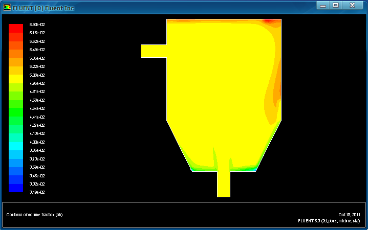

发表于 2011-10-18 12:15:17 | 显示全部楼层
空气和水一起进去,出口全部是水跑出来了,那空气跑哪去了?
 楼主| 发表于 2011-10-18 12:33:50 | 显示全部楼层
回复 6# 浪子轻狂 的帖子
空气都聚集到右上角去了
这是未规定参考密度的结果

发表于 2011-10-18 12:58:15 | 显示全部楼层
参考点要设在永远都是空气相的地方
 楼主| 发表于 2011-10-18 16:48:57 | 显示全部楼层
回复 8# 浪子轻狂 的帖子
谢谢浪子哥的关注
那我把参考压力位置定在出口处,进口和出口的空气体积率均为0.05
但是还是一直出现回流提示,无法收敛
哪位感兴趣的大侠可以帮我算一下case
发表于 2011-10-18 17:02:46 | 显示全部楼层
出口处不都是水吗?你设在那里打算干什么?
 楼主| 发表于 2011-10-18 17:50:49 | 显示全部楼层
回复 10# 浪子轻狂 的帖子
那我真糊涂了。请浪子哥明示
