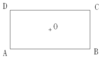

问题背景:想将传热反问题(已知温度场求边界条件)的共轭梯度法用udf实现。
遇到的问题:在假定边界条件的情况下求解温度场,再根据所求流场中某一点的温度来修正边界条件,直到得到合适的解为止。
具体如图:
AB,CD,DA的边界条件已知(绝热),现在要根据O点(中心)的温度值来逐步修正BC的边界条件,来求出跟实验值一致的O点温度:
1.        假设BC边界:h=5000,(环境温度300K,求解区域初始温度400K),计算出0.2s后的温度场(SI);
2.        判断中心温度To:if(To>=395)h=h+1000;else停止计算,接受h;
3.        If成立时,重新初始化进行计算(放弃已经计算 0.2s数据,用新的h=h+1000重新计算0.2s后的温度场)
4.        回带步骤2
之前方向是有限元方法,最近接触udf,希望得到大家指导,越细节越好。
