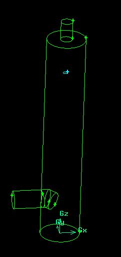

请问各位大侠们,脱硫吸收塔喷淋气液两相反应,多相流模型不可以,该用什么模型呢,喷嘴该怎么设置呢~~急求大家的帮忙啊~
下面是gambit里面截图:左下侧是进气口,上面是出气口,中间悬空的简化的喷嘴面(还不知道这样简化行不行啊)
十分感谢大家的帮助~

当然用多相流模型,怎么不可以。用DPM模型。喷嘴实际是怎么样的?

喷嘴:直径2cm,长3cm,在压力大的时候能够雾化,我做实验的时候一般为很细小的液滴。DPM模型就是弥散模型吧,我在书上看到说,弥散模型中的粒子不能与连续相之间发生反应啊~~~

2 能。

1.喷嘴就是一个圆柱体,外观直径2cm,高3cm,喷孔就3mm的样子~~
2.这个我是从《fluent全攻略》这本书上看到的~
3.那欧拉模型呢?

2 用DPM模型 + 组分输运与反应模型。

哦,不好意思,我理解错了啊,嘻嘻~~这个喷嘴在塔里是很小的,是不是可以忽略它直接把下来的液体变成均匀的雾状的啊?还是其它怎么滴~

我也正在做脱硫,我们上一届有同学直接简化成injection的,我现在也正打算这么做。不知道可以不可以,求交流

这方面的论文很多,可以去查一查。应该是能做的。
发表于 2011-11-25 15:05:52 | 显示全部楼层
当然可以了,dpm模型。
发表于 2011-11-25 15:14:18 | 显示全部楼层
如果模拟整个吸收塔,特别是采用dpm,喷嘴不是重点,关键是内部的吸收-反应过程的模拟。
