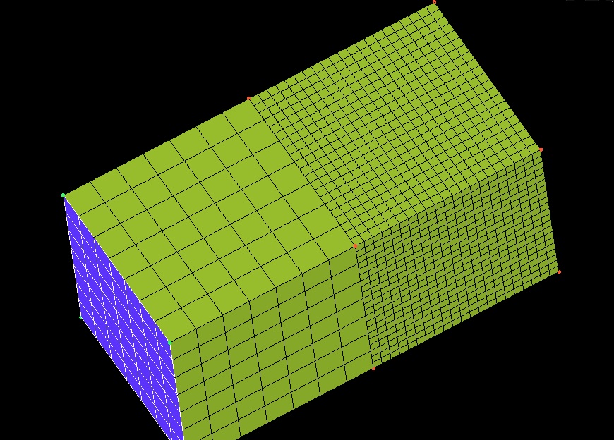

再ICEM中,画这种网格时候,这个疏密交界面处应该怎么处理!

做一对interface就行了

在edit mesh 里可以对接一下吧

在edge parameters的选项里定义某个参数为3或1/3即可。

方法很多啊,前面都有人说了几种。
还有一种就是选择哪些block加密。
