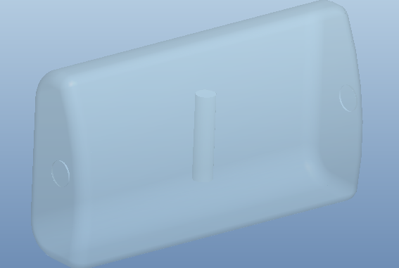

 楼主| 发表于 2011-10-8 15:22:31 | 显示全部楼层
回复 3# 通流 的帖子
已知条件,已知一容器,如图 ,左端为进气口,进口直径为150mm,整个容器可容纳体积为0.9394 m3,入口质量流量为一周期T为30s的正弦函数变化的规律向容器中充气。质量流量用udf编写如下:
   unsteady.c
   UDF for specifying a transient velocity profile boundary condition
#include "udf.h"
DEFINE_PROFILE(unsteady_velocity, thread, position)
  face_t f;
  real t = CURRENT_TIME;
  begin_f_loop(f, thread)
      F_PROFILE(f, thread, position) =0.0241*sin(0.209*t);
  end_f_loop(f, thread)
其中0.0241=ρAs,ρ为气体密度设为1.225kg/m3,A为正弦函数的幅值,经计算为1.11,s=πr2=0.0176,0.209=2π/T。
本想给容器充气15s,使容器里增入1/5的空气,但由于容器容量是固定的,所以会使压强增大为1.2个大气压,但是结果容器内部压强才增加1点多pa。
问题:1、我选的空气密度是idea-gas,在计算质量流量的时候我用的密度是1.225kg/m3这个有点问题吧,但我不知道怎么用。
2、容器内部刚开始时为一个大气压要初始化吗?要的话怎么初始化?我选的操作压强为默认的一个大气压,这个有问题吗?
3、质量流入口出的压强我本想设置为大气压,那Supersonic/Initial Gauge Pressure还要设置吗,默认为0不行吗?
4、在残差迭代计算过程中,我选择容器内部pressure/static pressure做监视,看到压强增加了上千pa,但是在读云图的时候看pressure/static pressure,压力增加只有1点多pa。
以上的问题可能我问的就有问题,请见谅~~~

 楼主| 发表于 2011-10-8 15:24:35 | 显示全部楼层
回复 4# xrs333 的帖子
我给整错了,不过我有一个问题,我选的空气的密度是idea-gas,那在计算质量流量时候的密度要去多少啊?

 楼主| 发表于 2011-10-9 10:03:05 | 显示全部楼层
回复 9# xrs333 的帖子
密度基,unsteady,质量流量进口,周期T为30s的正弦函数变化,函数为0.0241*sin(0.209*t),Supersonic/Initial Gauge Pressure=0,水力直径=0.15
发表于 2011-10-9 10:56:36 | 显示全部楼层
这个正弦函数在一个周期内的平均值是零。

 楼主| 发表于 2011-10-9 11:38:57 | 显示全部楼层
回复 11# xrs333 的帖子
我算的是半个周期。我现在改成压力基的情况好点了 不过还没算好
