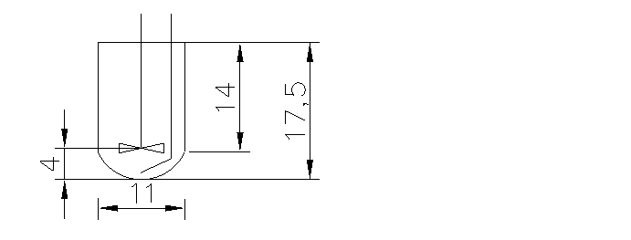

这个搅拌槽底部怎么画,请指点下!谢谢!

可以直接在GAMBIT中做个球体,然后跟上面的圆柱体合并就行了。

槽的底部深3.5,圆柱体半径是5.5,试过画球体,合并后不对。

刚才用旋转的方法,画出截面的图形,然后旋转360度。圆柱体出来了,可是底部椭圆形封头还是一段曲线,没有旋转成体,是怎么回事?哪位可以指点下,谢谢!

应该是已经成体了, 只是那段曲线是你的创成曲线, 会显示出来, 而曲面不会显示出来而已。你调整一下显示模式, 不要用 “wire frame” 用 “shaded” 就能看出来了

非常感谢,我用shaded模式看出来!
