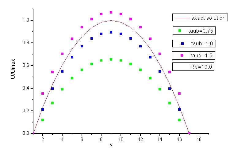

用郭老师的非平衡态外推方法来处理压力边界,在做poiseuille流时出问题。下面是流场中的u/umax速度曲线图,不同的taub时,中心轴线上的最大速度会变化,而且中心轴线最大速度与理论值也有差异,请问会是什么原因呢?(实线为理论值,其他点为不同taub时对应的数值值)
 楼主| 发表于 2011-10-2 15:29:13 | 显示全部楼层
哎呀,这图发得有点对不起观众了。绿色格点taub=0.75,蓝色格点taub=1.0,粉色taub=1.5,红色实线为理论值,Re=10.0,请问可能是哪里出了问题呢,想了好久。

This is the problem due to the LBGK model, assuming you used the bounce-back
boundary conditions. You can take a look at the following paper:
L.-S. Luo, W. Liao, X. Chen, Y. Peng, and W. Zhang.
"Numerics of the lattice Boltzmann method: Effects of collision models on the lattice Boltzmann simulations."
Physical Review E 83(5):056710 (May 2011).
发表于 2011-10-11 16:40:33 | 显示全部楼层
回复 1# lakershzh981 的帖子
你这应该是程序有问题,在你提到的几个松弛因子下,不会有这么大的误差。
