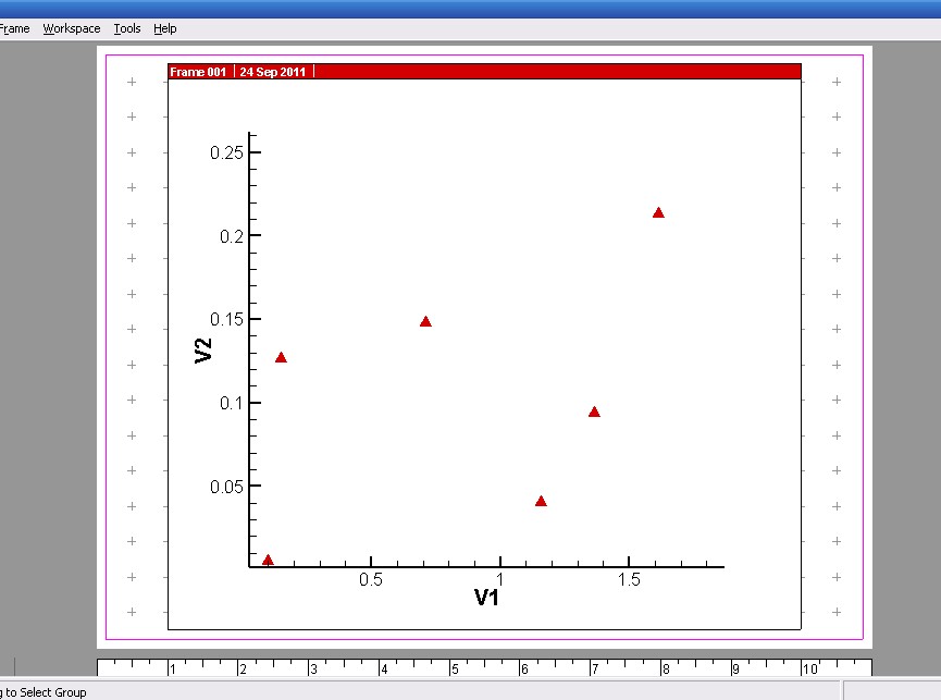

请教高手:如图,tec10动画模拟许多颗粒(图中以三角表示)的位移(在X-Y坐标下)怎么实施?每个时刻所有颗粒的坐标都已知。
在XY line 形式下可以用symbol模拟吗?可以的话怎样实施?感激不尽!

用的是tecplot10吧,建议用tecplot2011功能会好些。

谢谢。没见过2011,是不是2011在动画模拟方面有明显的改进?

发现一个比较笨的方法:每一个时间步保存一个dat,load所有dat,把所有dat按时间顺序(也就是dat文件序号了)mapping,然后常规的animate→mapping。从data结构方面看肯定有更好的处理方法,继续研究,弄懂了告诉大家
