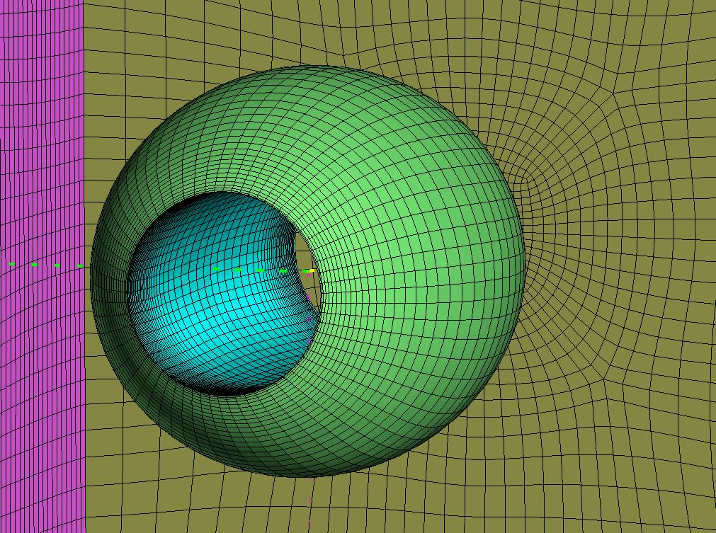

类似于进气道的案例,大家有空可以拿这个练练手……
附fra文件,练好了跟张图啊。。。。。。。

发表于 2011-9-27 08:18:10 | 显示全部楼层
ICEM中坍塌Block即可

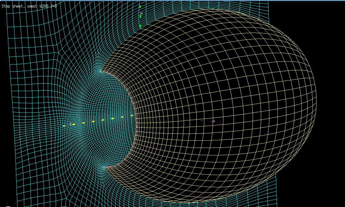

发表于 2011-9-29 09:23:56 | 显示全部楼层
呵呵,三个O+一个坍塌。。

发表于 2013-4-7 21:51:51 | 显示全部楼层
回复 9# 凌白日 的帖子
我是初学ICEM,最近也在画进气道网格,不知道你的这个BLOCK坍塌是用在哪里了呢?我只是O了三次,请不吝赐教呀
发表于 2024-11-21 16:12:00 | 显示全部楼层
想问一下该如何坍塌呢?icem新手不太懂,求教,感谢!!
