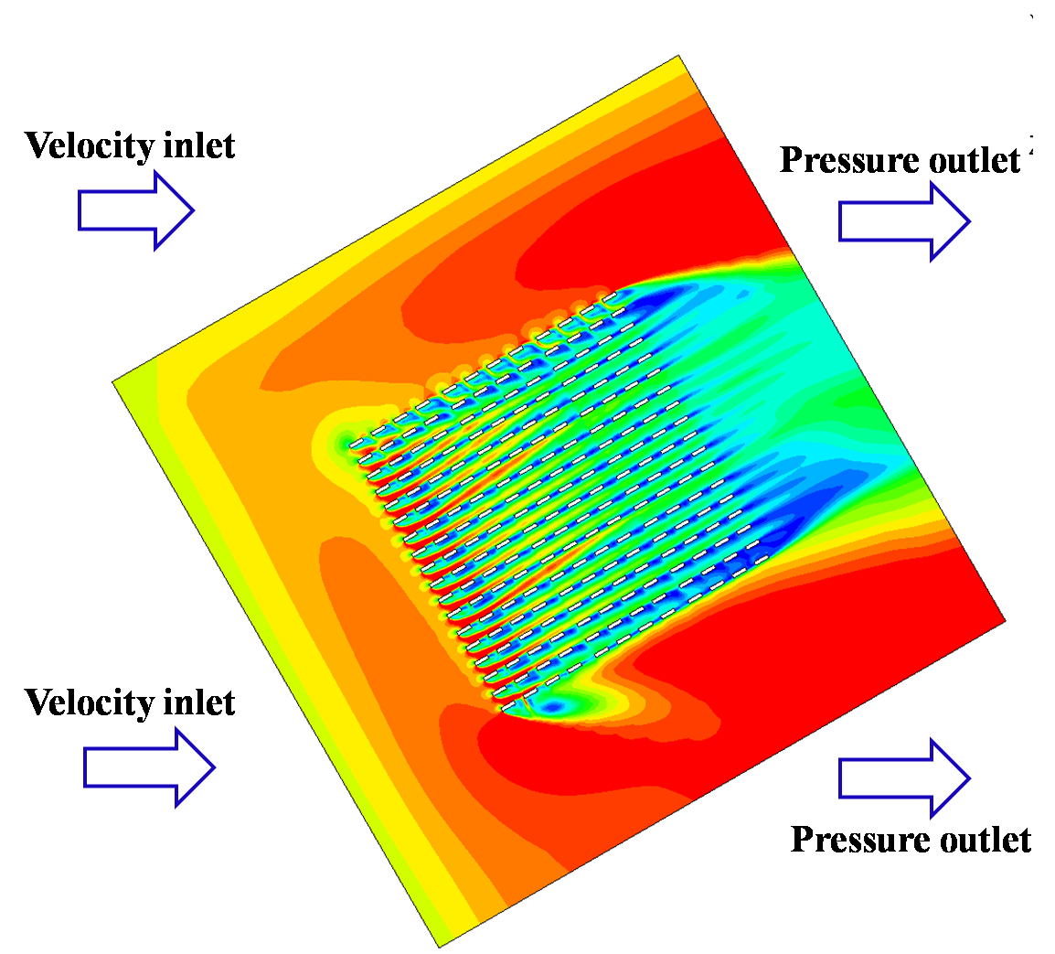

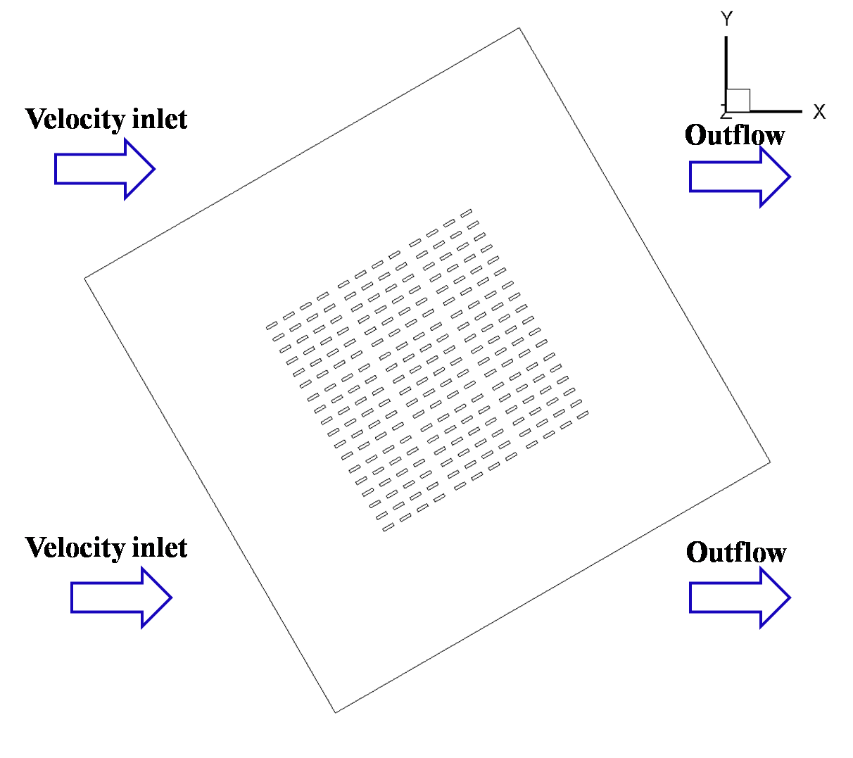

图一是模拟的模型(模拟的是不可压缩流,低风速,稳态 )。风向30度下的状况。

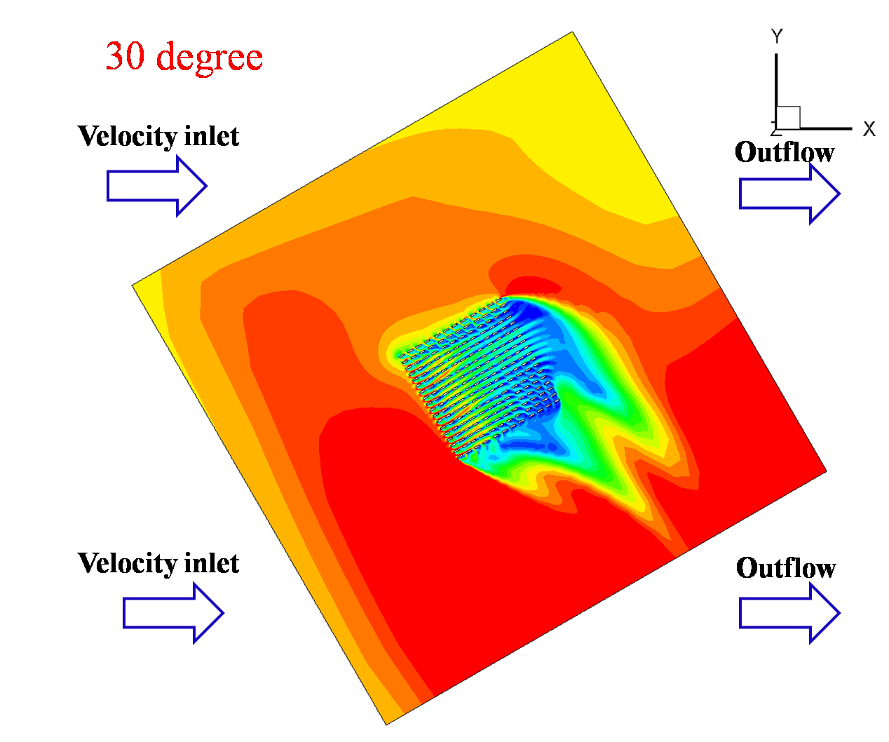

我是把正方形边界的网格读入fluent之后,rotate30度,然后把两个边界设为velocity inlet,另外俩边界设的outlet,计算结果显示流场很奇怪(图二),

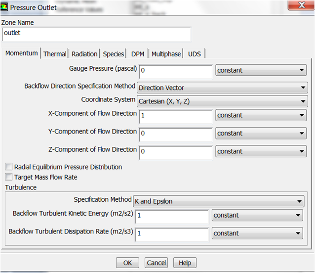

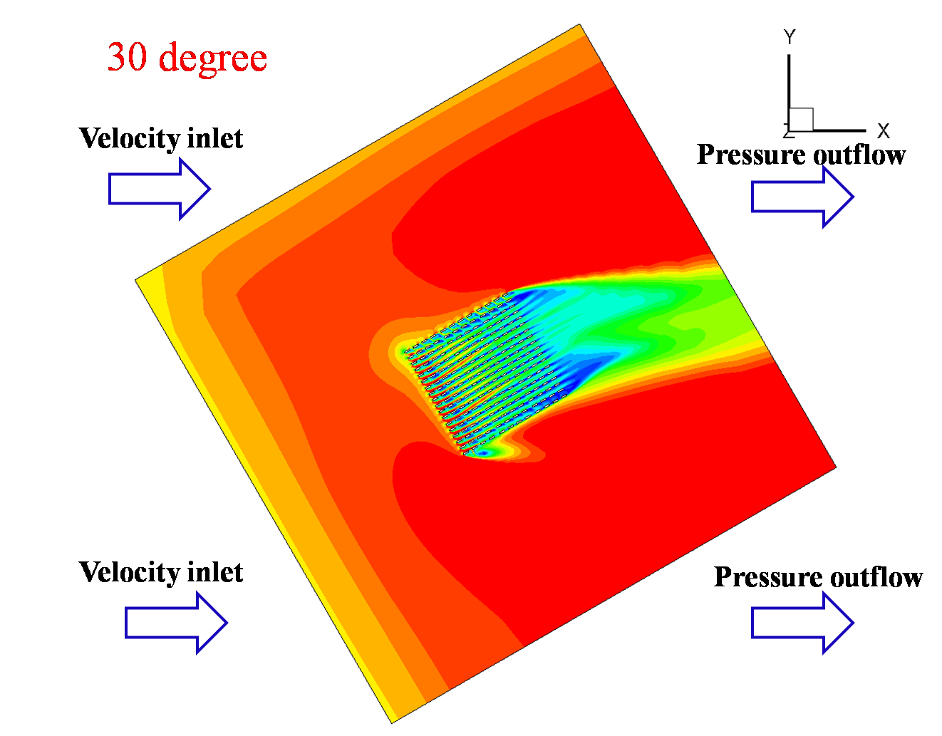

因此考虑是否要将原本设置的outlet边界条件换成pressure outlet,求教大家 ,帮助上看到pressure outlet边界条件要设定 static (gauge) pressure和backflow ,不知道该如何设定好,我基本按照默认值设了(图三).计算收敛后发现流场似乎边正常了(图四),但是mass flow rate 不为o,大伙儿给俺指点看看不,谢谢
我增大了计算域(之前的三倍),两种边界条件的结果如下
outlet(图五);pressure outflow(图六)

我理解pressure outlet就是相对压力,就是出口与外部环境的压差。我现在都设成是0pa。但是,具体怎么设好,最好能有一个验证算例,就是你去验证一个别人的实验,2d的3d的都行,不然都是蒙

回复 2# fty0083 的帖子
你这个理解有些问题,如果操作压力是一个大气压,你可以设置为0pa,如果操作压力是0pa,你还设置为0pa就不对了
 楼主| 发表于 2011-9-21 10:39:19 | 显示全部楼层
哦,谢谢,我的操作压力是一个大气压
发表于 2011-9-22 00:04:50 | 显示全部楼层
好久没有用FLUENT了。outflow是什么?
对于绝大多数的内流,pressure outlet比表接近实际流动。
如果是外流的话,你的计算域是太小了。
[ 本帖最后由 通流 于 2011-9-22 19:55 编辑 ]
发表于 2011-9-22 08:53:03 | 显示全部楼层
回复 9# 通流 的帖子
outflow就是什么都不用设置的那种边界条件,在这里用不大合适,如通哥所说,你这个计算区域似乎不够大,加大一下,起码是中间障碍物五倍长度,出口用压力出口再算算

发表于 2011-9-23 21:45:12 | 显示全部楼层
不是说要5倍吗?
其实像你这种给定气流方向的边界条件,5倍也不太够。搞个10倍吧。
