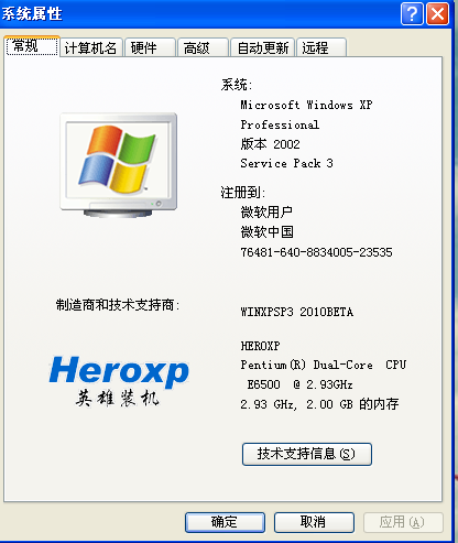

如题,是不是电脑配置的问题??试了好几个例子都是这样的。

不是电脑问题,从display-grid中查看

是电脑配置问题。如果你没有FX 6000显卡,显示mesh的时候就不要选那些default interior神马的面。
